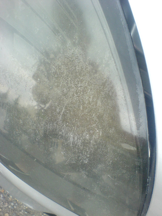

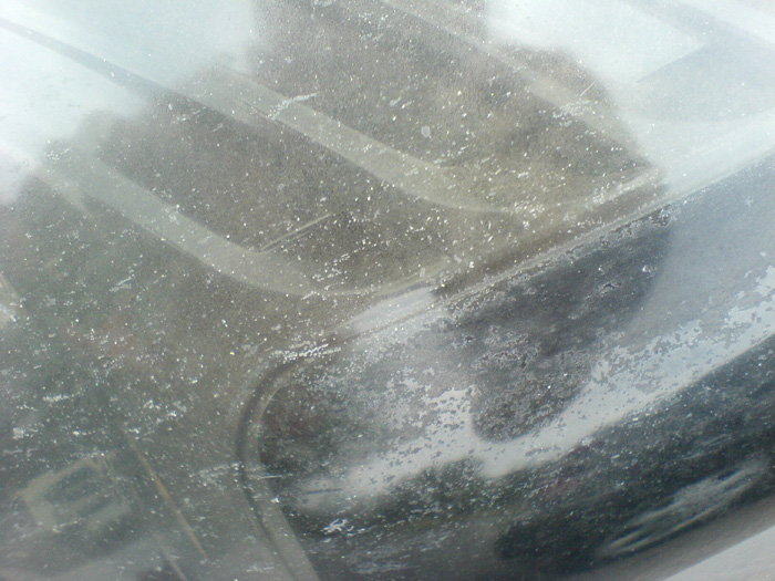

Cauec, mam dosti zasly a opiskovany a cimsi oplzly plast co kryje svetla, a nejsu schopnej to rozlestit (vosk nebo jemna brusna pasta). Chci vyzkouset jemny brusny papir 2500 por vodu a kombinaci brusne pasty a vosku... to je asi (krom vymeny) jediny co me zatim napadlo... nemate nekdo jinej napad?

takto nejak hnusne vypadaji..

PříspěvekZaslal: so srpen 02, 2008 12:52 pm    Předmět: pouzite ingredience Citovat

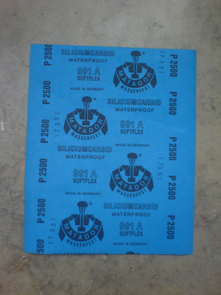

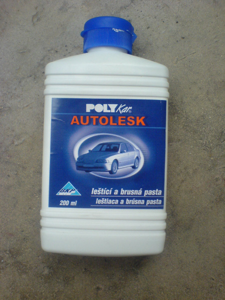

jelikoz je plast dost tvrdy bylo by lepci pouzit brusny papir hrubsi a to 2000, ale 2500 to jde taky a zmatneni je minimalni, akorat se clovek nadre... brusna/lestici pasta zmatneni po brouseni odstrani a plast je zas normal, a voskem dame plastu a stahne se nam po nem i mensi skrabanec..
na svetlech se pracuje, vysledek bude jeste dnes...

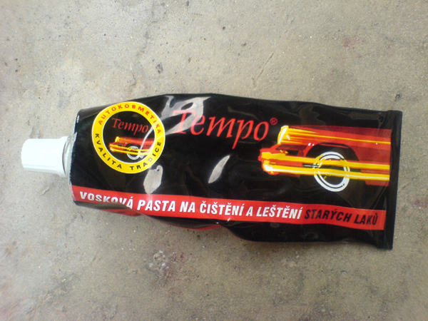

Ja pouzivam pouze TEMPO, mam s nim asi nej zkusenost... nanest mechat zaschnout a rozlestit. cena 75kc

jedna z nejjemnejsich brusnych past, nezmatovi a lze pouzivat i na nehluboke skrabance na laku, cena kol 80kc

brus papir pod vodu, hrubost 2500, cena do 20 kc

ja som si minule kupil farebny vosk od sonaxu a iny uz asi nekupim. oproti turtlewax je o tri triedy inde ... spominam to len kvoli tomu, ze ked chce niekto znackove veci odporucam sonax. inac na tempo pastu tiez nedam dopustit Surprised

PříspěvekZaslal: so srpen 02, 2008 2:33 pm    Předmět: uspech Citovat

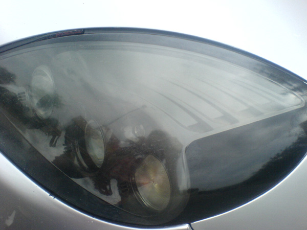

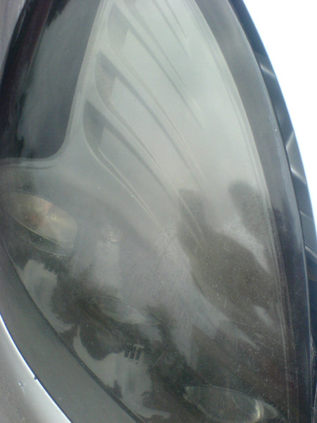

mno uspesnost byla asi 40-70% podle hloubky skrabancu atd..
Ale porad lepci nez dratem do oka... Smile Wink
po zasahu..

Na škrabance používam len tempo pastu... niekto dokonca tempo pastou nalesti cele auto...
inak celkom dobrý výsledok

rovnou se zeptam - kde si sehnal tu brusnou pastu? ja obesel snad 50 kramu a nikde to nemeli Sad vsudej jenom vrtej hlavou a prej: nemame Razz
PříspěvekZaslal: so srpen 02, 2008 5:27 pm    Předmět: Citovat
skus farby laky ...
Bluestorm
Registrace: 23.7. 2008
Příspěvky: 31
PříspěvekZaslal: so srpen 02, 2008 5:30 pm    Předmět: Citovat
greenghost napsal:
Nej brusny pasty maj v autolakach... tato je optimalni cena/efekt, potom nejsou spatny od 3M ale ty sou drahy.
