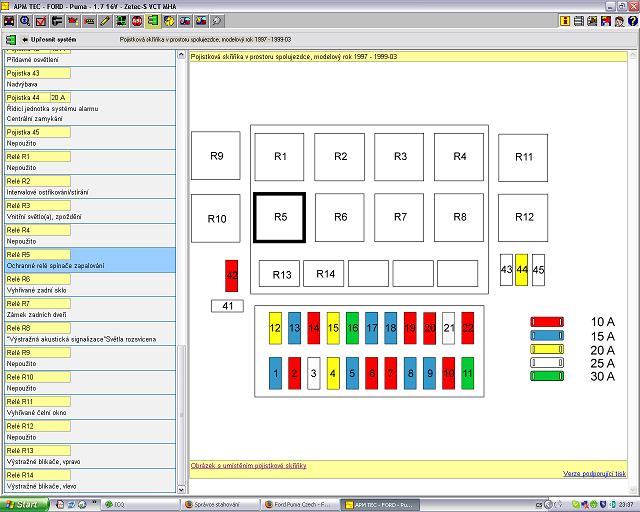

PříspěvekZaslal: st červenec 30, 2008 11:45 pm    Předmět: Citovat
Mělo by to být relé R5 skus ho rozebrat a podívej se na kontakty jestli nejsou opálené
Já bych tu pojiskovku musel vidět abych si spoměl. Ty relé mám dojem že tam jsou 2 a já je prohodil mezi sebou a běhalo to a když jsem to relé rozebral tak bylo vypálený a na 100% je zelený mam ho ještě v garáži

To Padi: nemáš vůbec zač jsem rád že jsem ti mohl pomoct a že ti to funguje. Když jsi popsal tvůj problém na 99% jsem si byl jistej že je to to samé co se stalo mě.
To Beastie: ten program se jmenuje APM tec jestli se to dá stáhnout to nevím je to možné ale jelikož je to drahá záležitost tak si myslím že si to budou nějak hlídat. Je to program na diagnostiku různých značek aut jsou v tom EL schéma, umístění a popis pojistek, rozvody, řízení motoru včetně hodnot různých čidel jestli jsou OK, rozkreslený převodovky, zapojení klimatizací a tak je to hodně dobrej prográmek už dostkrát mi pomohl když jsem něco hledal nebo něco dodělával
