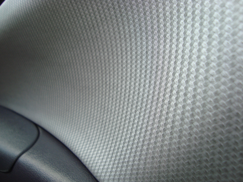

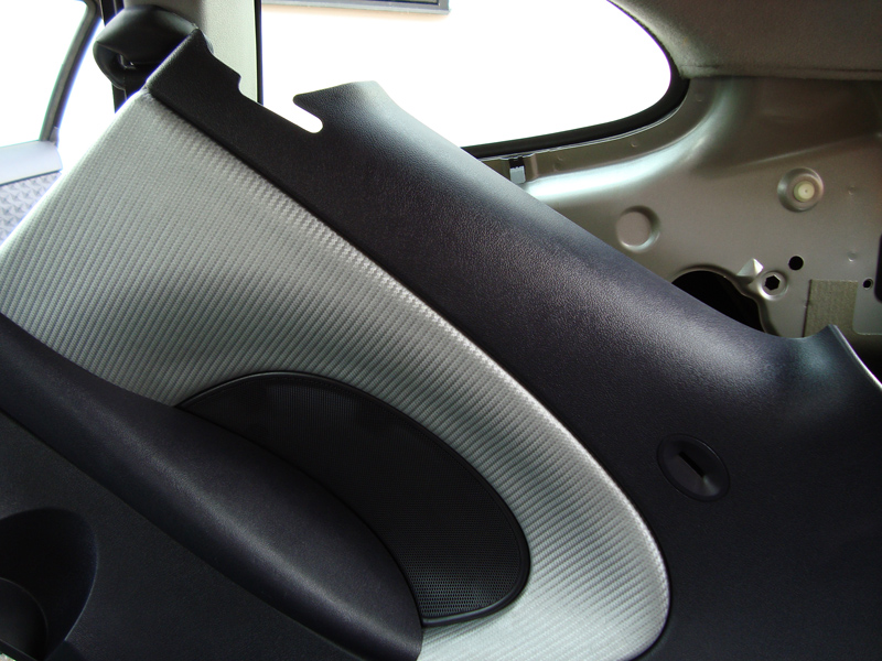

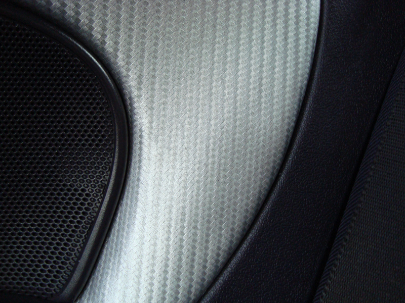

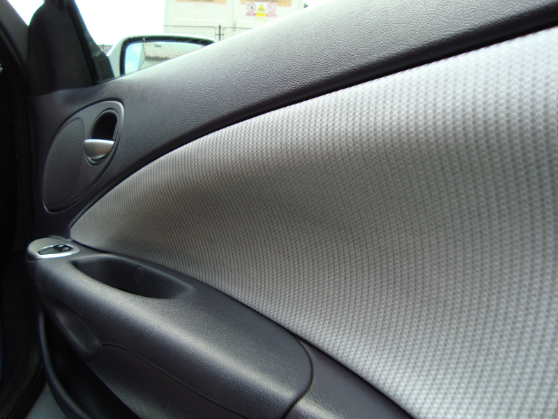

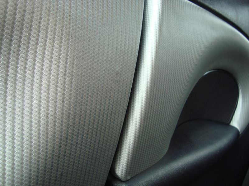

V horkých letních dnech jsme se rozhodli vymenit si stavajici tapec za neco lepsejsiho tak aby to ladilo s batvou auta....Pouzity material je kozenka imitace karbonu s nadechem do stribrna Kozenku jsme koupili v roli. Vysla nas asi na 1600,- Zbytek je asi 10 hodin rucni prace....hlavne lepidlo schlo zatracene dlouho...Sad
Prikladam par fotek pro pokochani Smile
Upozornujem ze nase puma je stribrna tak proto byla zvolena tato barva.
Sedacky na upravu zatim cekaji....
foto z montaze to jeste predni dvere nebyly hotove

detail II

zadek

detail

dvere
