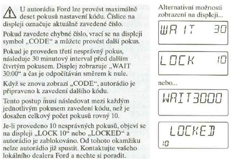

PříspěvekZaslal: pá červen 27, 2008 6:57 pm    Předmět: Citovat
Tohle píše manuál... Nechal jsi si poradit tak to vyhoď Very Happy

na radiu by mělo jít celkem třináct pokusů, 10 běžných a 3poslední pak už jedině ..... no nebudu se rozepisovat.
