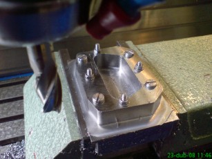

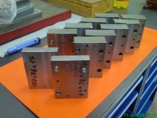

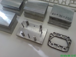

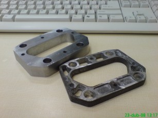

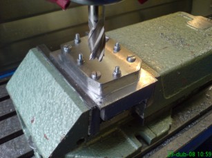

Tak jsem s děckama zkoušel ročníkové práce. Zadání znělo: zaměřit originál od Eltona, vytvořit 3D model v SolidWorks, generovat program v CAD/CAM Surfcam, seřídit CNC mašinu a vyrobit kus.
Myslím že to dopadlo dobře: Drsnost povrchu Ra1.6 a přesnost 0.03mm. Šířka podložek 20mm a 30mm. No a tady je pár foteček postupu výroby - aneb jak na to Wink .

Protože ve škole nejsou pořádný nástroje - vidíte že se to obrábělo obyčejnou HSS frézou D14 která nesnese žádný pořádný otáčky a posuvy. Jeden pár trval tím krámem vyrobit 4 hodiny a fréza se otupila (šla k šípku). Byly to podložky Dědkovi - chtěl jeden pár 17mm pro sebe a tři páry 30mm pro nějaký borce z Puma Klubu který to měli u něj zamluvený. Ode mě to vlastně byl revanž za pomoc s mým autem. Protože ty mašinky se děcka učej programovat a seřizovat, nemůžu jet nějaký velkovýroby a na výuku se vykašlat. Neříkám - sem tam se vyrobit něco dá, ale velkosérie ne! tak jeden pár co týden/14 dnů by šel ať se nedostanu do konfliktu s nadřízenými. Jinak přípravek na to je, takže velkej problém by nebyl. Spíš sehnat někde kloudnej nástroj a taky materiál ze kterýho by se to dalo dělat. Taky se musí počítat s prázdninama, závěrečkama, maturitama a pod situacema kdy jsou mašiny obsazený. Jsem omezenej, ale rád byh vyhověl všem pokud budou trpěliví. Wink
