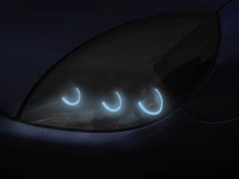

PříspěvekZaslal: út duben 22, 2008 11:18 pm    Předmět: Citovat
Černý lepidlo na spojlery, akvária, nebo jak říká Lopez - tavný pistol. Variant je spousta.
V akci.
