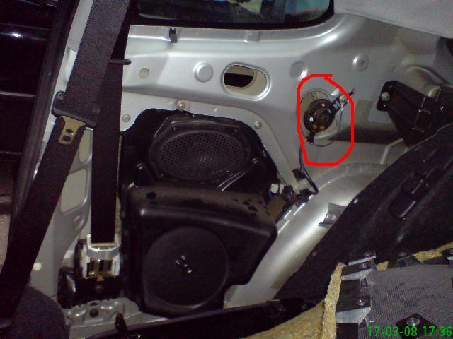

Hele možna se tu každej akorat hezky zasmeje ale kdyz sem koukal na repra tak sem uvidel takouvou vecicku...vrta mi hlavou co to je..vypada to jak klakson...ale ja alarm nemam..(myslim)..houpal sem s autem bouchal do nej kdyz bylo na 2x zamceny ale ani nepiplo..je to zakrouzkovany....diky...

je to klakson alarmu..
ten ti funguje na otevření buď dveří, 3. dveří nebo kapoty..
v předním čele máš určitě spínač - tak si můžeš udělat malý test..
otevři kapotu a několikrát ten spínač zmáčkni rychle za sebou až se ozve drobné zatroubení a bliknou blinkry..
pak můžeš zkusit otevírat jednotlivé dveře a vždy se ozve malé zatroubení a bliknou blinkry.. Wink

diky..a teda v tom pripade jeste maly info pls...do ted sem netusil ze to alarm ma tak kdyby se mi nekdy spustil jak ho vypnu?...

PříspěvekZaslal: po březen 17, 2008 8:37 pm    Předmět: Citovat
otevřeš auto.. ale to asi před tebou udělal někdo jiný.. Very Happy
jinak mě to samo spouštělo u starého mondea, kdy byl v háji spínač pod kapotou a stačil malý otřes a on spustil poplach..
PříspěvekZaslal: po březen 17, 2008 8:49 pm    Předmět: Citovat
spustit se taky da, kdyz se zavres do auta a dvakrat za sebou stisknes na dalkovem ovladaci na zamceni a pak zkusis nastartovat. a vypnes to, kdyz stisknes odemknout...

PříspěvekZaslal: út březen 18, 2008 4:09 pm    Předmět: nejde Citovat
Zkousel sem to zavrit dalkovym a otevrit klicem, zavrit dalkou a nechat otevreny okno a otvirat to zevnitr rucne a nic...ani pip....bud je to rozbite nebo je to atrapa alarmu... Laughing

PříspěvekZaslal: út březen 18, 2008 4:20 pm    Předmět: Citovat
zablikaji ti blinkry, kdyz kliknes dvakrat na zamceni dveri dalkovym ovladanim???
Kdyz se pak takhle zamknes vevnitr a zkusis nastartovat, tak by se to melo spustit...

PříspěvekZaslal: út březen 18, 2008 4:26 pm    Předmět: Citovat
jj, sedni dovnitr, vse pozavirej a zamkni at zablikaji a pak zkus nastartovat a uvidis. me se to tak uz parkrat podarilo, kdyz sem spal v aute a zamkl sem se, aby me nekdo neukradl... Very Happy

PříspěvekZaslal: út březen 18, 2008 4:30 pm    Předmět: Citovat
tak sem to udelal ale nic..zablikalo, zamklo se to ale normal sem to nastartoval...to asi neni dobry co.... Surprised

PříspěvekZaslal: út březen 18, 2008 6:05 pm    Předmět: Citovat
Tak to budeš mít asi odpojené.
PříspěvekZaslal: út březen 18, 2008 6:19 pm    Předmět: Citovat
Tak to bude asi opravdu vypojene, protoze by to nastartovat nemelo jit...
