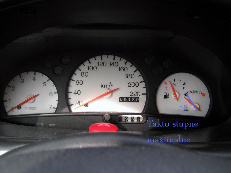

Je normalne ze rucicka na teplote co mam na pristrojovke mi nestupne az hore? Ostane iba na tom ciernom...podla mna mam koli tomu aj taku velku spotrebu cca 12,5L / 100 ak stale idem na sitici mozete mi niako poradit? Ja by som si ju aj vymenil ale neviem de sa nachadza ta sonda.Ď

PříspěvekZaslal: pá březen 14, 2008 2:06 pm    Předmět: Citovat
Spatny termostat, ktery je stale otevreny a tudiz se motor nezahreje. Vymenit termostat zvladnes za hodinku Smile
Odpojit baterii, shodit klinovy remen, vysroubovat alternator, vypustit vodu z okruhu (sroub na chladici), odpojit dve silne hadice, vysroubovat domecek pro termostat, vymenit termostat. Hodit zpet v obracenem postupu.
PříspěvekZaslal: pá březen 14, 2008 9:35 pm    Předmět: Citovat
i na volnoběh by se to mělo zahřát víc..
možná je špatné čidlo teploty vody..

PříspěvekZaslal: pá březen 14, 2008 11:53 pm    Předmět: Citovat
takze co mam vlastne zle? aky mam zvolit dalsi postup? moze byt ta spotreba aj koli tomu taka vysoka ci to si iba ja namyslam
PříspěvekZaslal: so březen 15, 2008 10:45 am    Předmět: Citovat
Vyskúšaj vymeniť ten termostat,malo by to pomôcť.Mna to v blízkej dobe čaká tiež nakoľko mi z neho uniká chladiaca kvapalina... Idea
PříspěvekZaslal: so březen 15, 2008 10:14 pm    Předmět: teplota Citovat
Jak to asi mam stoupnout maximalne pri beznem provozu? Nikdy jsem si nevsim ze se to blizi k cervenemu.

PříspěvekZaslal: po březen 17, 2008 10:28 am    Předmět: Citovat
Jestli máš vadný termostat, jakože určitě jo, nastartuj studený motor a chytni si rukou po chvíli na vstupní hadici do chladiče,. pokud bude teplá a teplota se bude zvyšovat je to vadný termostat, bo je furt otevřený! odpovídá tomu i ta vysoká spotřeba. Bude li studená pak je termostat OK a chyba je jinde.... Nevím jak komu, ale mě NIKDY, ani v horkém létě i s klimou a třeba při popojíždění v koloně teplota nešla do červeného! A při řekněme razantní sportovní jízdě mám ručičku teploměru skoro kolmo, mezi písmeny R a M.

PříspěvekZaslal: po březen 17, 2008 1:46 pm    Předmět: Citovat
Ja mavam pocas jazdy rucicku okolo pismen N-O-R. Ci je zima, alebo leto.
