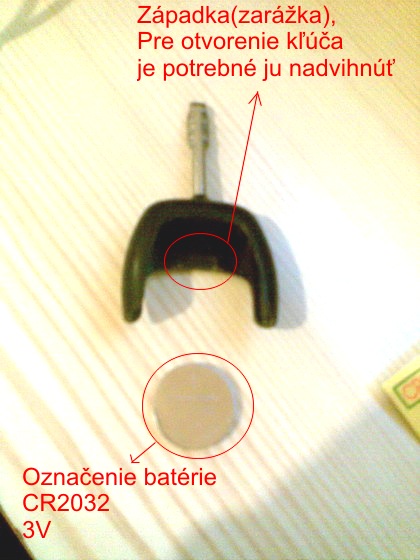

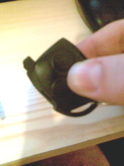

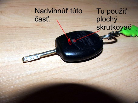

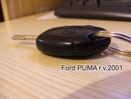

Ahoj vsetci
Chcem sa s Vami podelit o moju skusenost s rozoberanim kluca.
Vsade som hladal nejaky navod, ale nic som nenasiel.
Tak som pripravil nejaky navod na otvorenie - rozobratie kluca formou fotiek.
Zaradujem toto tema do Elektriky pretoze ide svojim sposobom o výmenu batérie CR2032, 3V .Cena je okolo 30,-Sk
Dalej viz. foto
