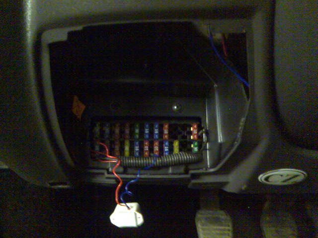

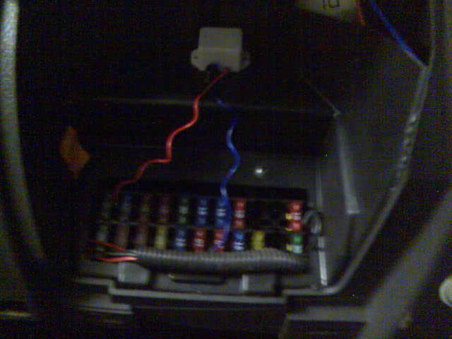

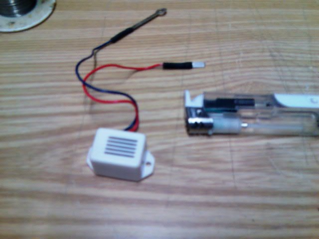

Cool Kontrola svícení za 45kč-hotovo za 15minut Very Happy
Při zapnutí klíčku a rozsv.kontrolek,začne pískat,
dokut se nerozsvítí parkovačky,tím nelze opome-
nout rozsvítit.... Very Happy
SIGNALIZACE zap.světel=45kč
 Velikost:  44.05 kB
 Zobrazeno:  14104 krát
PŘIPOJENÍ K POJISTKÁM
 Velikost:  91.15 kB
A JE TO.....
 Velikost:  87.67 kB

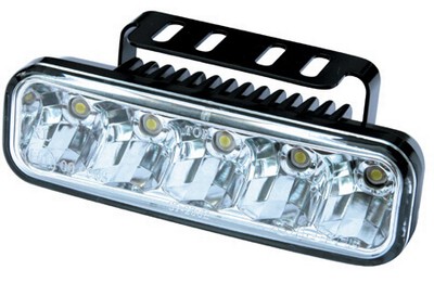

Tak to já jsem to řešil jinak. Namontoval jsem si xenony a abych je trošku šetřil,tak jsem pořídil LED-diodová světla pro denní svícení (viz. obrázek),které mají dohromady odběr 10W,takže šetřím i baterku. Ty jsem zapojil,aby se automaticky rožnuly při otočení klíčku do druhé polohy -což je poloha po nastartování. No a při zapnutí klasických potkávaček zase Led-diodová světla automaticky vypnou a svítí xenony-vše vyřešeno podle vyhlášky pro provoz v ČR.

No já to tam dát nemůžu, protože nemám origo rádio - musím pootočit klíčkem aby do něj šla šťáva, ale to by mi to pískalo protože by zas nebyly zaplý světla - chcet o namyslet jinak. Ale ten bzučák je šikovnej - taky na mě párkrát blikali abych si rosvítil Surprised

To Kašty: kde se dají koupit LED pro denní svícení ? Zatím jsem na to nikde nenarazil, kromě Helly za 7 tisic Smile

To Mad: Zkus si v seznam.cz dát do vyhledávače "denní svícení" a pár odkazů ti to nahodí. Jeden z nich bude i:
http://www.stualarm.cz/produkt/sj-286e-svetla-pro-denni-sviceni-s-led-homologace/
Tyto světla stojí cca 3500 Kč a jsou jedíné led diodové s homologací pro provoz v ČR. Ptal jsem se různě i na jiné. Tvrdili mi,že mají taky homologaci. No ony ji mají a dokonce i vyraženou na skle,ale bohužel ne pro ČR.

No možná projdou. Ale ten popis mi tam nesedí. Udávají že v každém projektoru je 12 Led a přitom na všech fotkách je pouze 6. Navíc jak tak koukam,je tam obyčejný typ Led diod. U těch dražších jsou úplně jiné diody s mnohem vyšší svítivostí. Navíc mají samostatné startéry,které pracují v rozmezí 10-30 V a udržují tak bezpečné a stabilní napětí pro diody. Ale to si již musí vybrat každý sám...

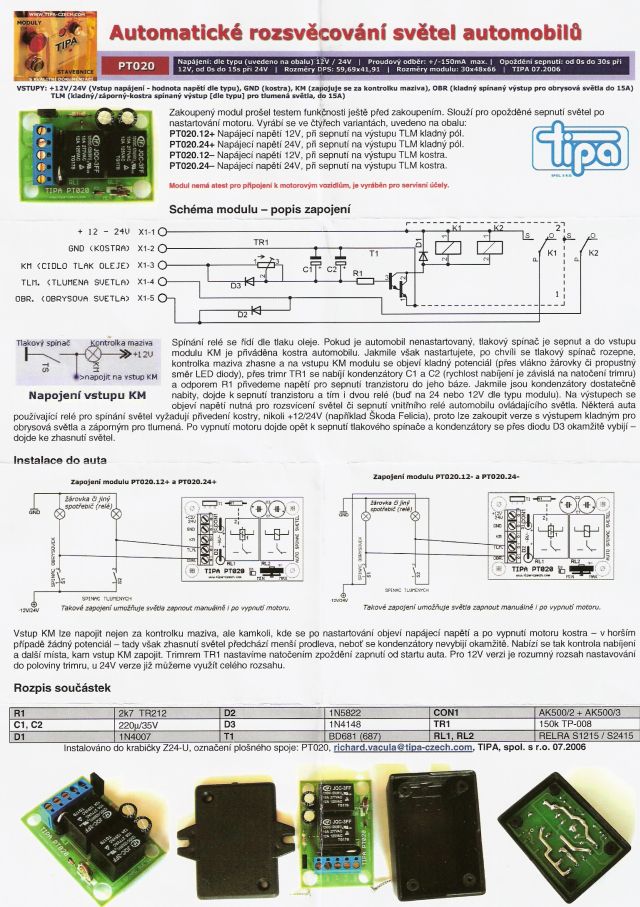

To July mrkni sem. Já to mám už rok a OK.
http://www.tipa.eu/cz/produkt/09830014-modul-t-plus-12v-pt020-automaticke-rozsvecovani-svetel-automobilu/
Jednoduchá montáž
 Velikost:  145.7 kB
 Zobrazeno:  13606 krát

PříspěvekZaslal: st únor 06, 2008 3:37 pm    Předmět: Re: automatické rozsvěcování světel Citovat
Smile Vypadá to velmi dobře....snad bych to zvládl,
zapojit i já.
Mlhovky,jak jsem zjistil,moc neužiju,tak je zapo-
jím,na denní svícení.MNO uvidíme,co na to poliši.
Několikrát se mě stejně ptali,když jsem s nimi
svítil,zdali jsou to světla pro denní sv... Very Happy
