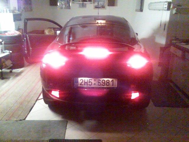

Laughing O tomto,problému vím své a Anubis může,potvrdit!
Určitě není problém po drátech,nýbrž v objímce žárovky.
Stačí pouze,nejen očistit dosedací plochy žárovky,ale
především očistit a více napružit plíšky kontaktů v objím.... Very Happy
Vím to 100%tně,jelikož při montáži,přídavných brzd.svět.do mlhovek,
jsem na tento problém narazil.
PŘÍDAVNÉ BRZĎÁKY
 Velikost:  70.08 kB
 Zobrazeno:  14212 krát
