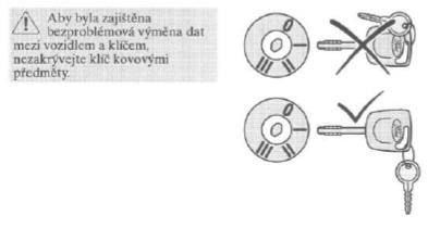

mám stejnej problém. Příjdu k auto, strčím klíček, začne jít rádio atd. Jakmile začnu startovat, kontrolky které mají zhasnout tak zhasnou, rádio zahasne, ale to je vše - startér nezačne točit. Stalo se mi to zatím dvakrát. Podařilo se mi to odstranit tak, že jsem po rozdělání pojistkové skříňky u baterky v motoru zahejbal s pojistkama a poťukal relátka. Ale při druhém selhání jsem kolem auta běhal asi deset minut, což už mně začíná dost zarážet.
Milan
Tak to by mohl být třeba imobilizér. Jestli náhodou nemáš na klíčích nějákej kovovej přívěšek, co se mu plete v cestě Idea
