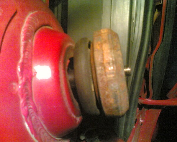

Mám takový problém s předníma tlumičema.Při přejetí retardéru cítím"jakoby od přední nápravy"jakoby bylo něco uvolněné,ale vše jsem kontroloval a vše O.K.Jen mě napadlo jestli ty gumy co jsou na tlumičích nemám vybité a nedělají to ony.Vypadají takhle:

to je ok, ta mezera je v normě, spíš bych to viděl na kosti - tyčky stabilizátoru..
i když jak tak prohlížím foto, uložení dostalo ránu zvrchu= buď šlo v minulosti auto přes střechu, nebo byly vyběhané tlumiče a auto šlo přes nerovnosti dost rychle..

Jestli máš špatné uložení tlumičů zjistíš jednoduše,dej si auto na zvedák(tím nemyslím toho mrzáčka co jsme nafasovaly ve fabrice na výměnu rezervy) určitě sloupový někde v servise a pokus se pořádně zahýbat s kolem do všech možných směru.Musí to být bez jakékoliv vůle.Horní uložení tlumičů má obvykle stejnou životnost jako samostatné tlumiče to je mezi 60-150tis.km.Ještě ti to zjistí na stk(když mě někdo naštval tak jsem ho na tom vždycky vyhodil) Smile

Tak tenhle problem jsem ted resil taky, uz jsem to psal do jinyho prispevku, ale moje poznatky...Na STK nezjistili na tech plotnach vubec nic, ale me to uz vazne pri nerovnostech klepalo...Kdyz jsem to zvednul na hever, poznal jsem hned vuli nekde na hornim ulozeni tlumice...a to ten spodni silentblok... novy byl oproti tomu puvodnimu o 15mm silnejsi... (slo to poznat jednoduse pri zahejbani celym kolem nahoru a dolu...Wink) Silnejsi klepani prestalo, ale porad tam neco lehce tuka a to jsme s mechanikem zjistili, ze je to ten zadni silentblok na rameni a objimka stabilizatoru...zajimave, ze jen na prave strane... Ty tycky stab. jsou ok. Navic se mi projevuje na nerovnostech tukani do volantu, ale kulaky to nejsou, tak uvidim, na co kluci prijdou, az mi budou menit ty silent. na rameni...Snad ti to trosku pomuze...

Ahoj dneska jsem měnil tlumiče a ta mezera co je nahoře je pořád stejná .Všiml jsem si že nejde zmenšit protože ta spodní matice a ten vrchní silentblok má danou mezeru takž můžeš dělat co chceš a je to pořád stejné.

... ja tam tumedzeru uz nemam, pri vymene tlmicov a montazi rozprery mi to chlapy jaksi zbrusili... ked budem snimi tak sa opytam ako sa im to podarilo...
