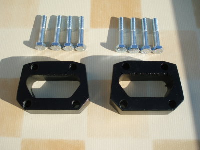

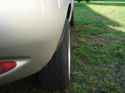

slibované podložky 3 cm jsou už hotové a namontované, výsledek je podle mě tak akorát.. Smile
ještě to trochu snížím - pružiny už jsou..
ovšem co je naprostá bomba jsou větší zadní bubny..
jsou z pumy 1.6 a jsou citelně větší a širší - brzdí to jako kráva, naprostá spokojenost!!
urve se to na ručku na asfaltu i při 90 km/hod natož třeba na dvojku!! Cool
mohu podložky zajistit, cena 1 tis za pár..
jestli se donutím, udělám i článek.. Wink
rozjeďme diskuzi, zda tento druh podložek je k ložiskům šetrnější?
větší buben, větší váha?
 Velikost:  31.37 kB
 Zobrazeno:  21844 krát
 Velikost:  34.53 kB
 Velikost:  40.31 kB
 Zobrazeno:  21850 krát
 Velikost:  39.9 kB
 Velikost:  32.46 kB

kola Keskin KT - 8, rozměr 7 x 15, ET 25..

ja len k tym podlozkam...mal som ich vzadu a to HandR 30 mm a akonahle som sedel vzadu ja, co vazim okolo stovky, tak to na nerovnostiach pekne dralo ten koberec v blatnikoch. Pokial ides sam, tak je to v pohode, takze podlozky bez upraveneho podvozku nemaju podla mna zmysel.
