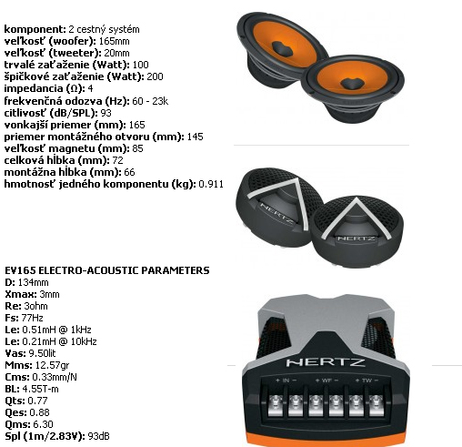

Ja som tiež bez problémov naválal do dverí HERTZ ESK 165.3 aj s výhybkou.Oplatilo sa zvuk je bomba Cool
