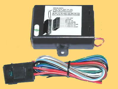

Cool Poraďte...co vy na to Question
Je to,co si myslí? Po zamč.se sami zasunou okna?
http://www.doplnkynaauto.cz/product_info.php/products_id/4630
http://www.doplnkynaauto.cz/product_info.php/cPath/180_235/products_id/4631
není to drahé......

celkom sa mi to pozdava...moze to byt aj to, ze ked zamknes auto, tak sa ti sami zavru okna alebo to moze byt tiez to, ze sa ti na jedno stlacenie otvoria okna a aj zavru, cize nemusis stale drzat tlacidlo.

U toho druhého odkazu je přímo napsáno, že je to pro automatické zavírání oken při zamknutí auta. je to super. taky bych to bral. jestli to budeš montovat mohl budu tě pak otravovat s otázkama, pokud to nebudu zvládat Laughing .

Cool V kažém případě do toho du,ale musím mít jistotu,že je to ono.
Asi jim napíšu,zdělím co a jak,při montáži Shocked
JE TO ONOOOOOOOO!

Jo tohle ma tchan na octavce a funguje to i na sibr...Problem je, ze je to pripojeny na central, takze kdyz je vedro a chce mit pootevreny okynka, nemuze to zamknout... Very Happy

Cool Kámoš to má taky na Oktávce,má udělaný vyp.a tak pro případ větrání při park. vypne a je to...

jo ale nezapomen na to že po vypnuti klicku ti nejde stava do oken tak se budes muset poprat i s tim

ted jsem cetl ze to obcas blbne a okna se misto vytazeni stahnou.. Ale nevim jestli presne tenhle typ...
PříspěvekZaslal: so srpen 18, 2007 2:39 pm    Předmět: Citovat
no do centralu jo neco musí zamykat Laughing ale urco bych resil jeste min pres rele abys ho neodpalil motorky oken budou mít nejspiš velkej odber podle toho jak jedou okna pomalu když neni nastartováno Wink
PříspěvekZaslal: so srpen 18, 2007 5:03 pm    Předmět: Citovat
Cool Snad umím číst Surprised
Elektronický modul automatického dojezdu určený k automatickému zavírání oken při zamčení vozu klíčkem, nebo dálkovým ovládáním.
jednosměrné ovládání (zavírání) okna se zavírají postupně za sebou (nepřetěžuje se elektroinstalace)
řídící vstup s plusovou i mínusovou polaritou pro napojení přímo k servomotoru
blokace dojezdů při zapnutém zapalování
proudová detekce (elektronika snímající proud rozezná zastavení okna)
