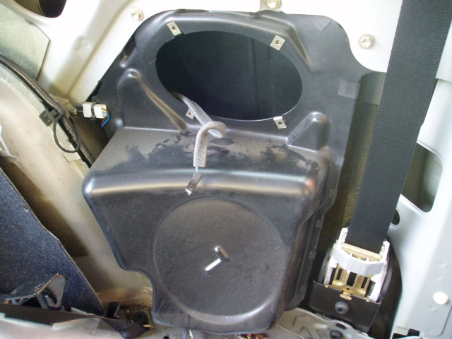

Odmontuj zadní sedačku ze sklopného držká (2x2 šroub Torx), spodní část je pouze zacvaknutá v plastových držácích + hákem vzadní části - vycvaknout. Sundej koberec po straně, sundej plastové krutky šroubů a všechny odmontuj (jsou tam tuším 3-5, velikost 10). Sundat plast (je ještě "přicvaknutý") lehkým násilím a z háčků kolem zadního okýnka. Tím se dostaneš k zadnímu repru.
Každopádně dle mého názoru jsou zadní repra ve všech Pumách bez ohledu na výbavu a ročník, takže chyba bude nejspíš v kabeláži.
Ozvučnice zadního repra - série.

Taxem včera rozebral ten tapecírunk a vyndal rádio, abych zjistil, že to opravdu měl v ruce "odborník"! V rádiu zezadu zapojené jen čtyři fousy, co jdou k předním reprům a to tak, že levý byl zapojen na výstup pro levý zadní a pravý plusem na pravý přední a mínusem na plus pro levý zadní. Zbytek vodičů ustřiženej a zamotanej páskou. Vypadalo to, že v origu jsou konektory zastrčené v nějaké kostce, která se jako celek zasouvá do výstupů repra (jako napájení) v rádiu. Po přeměření zadních vodičů se mi neukázal nikde obvod. Ad zadní repro: po demontáži zjištěno, že oba jsou odpálené, bo nemají obvod ani na svých výstupech a vodič mínusu pravého je někde přerušený. To jsem našel pod kobercem vedle dveří. Někdo ho odborně prostě přefik. Důvod se asi nikdy nedovíme. Takže jdu shánět nová repra, aby pasovala do původních úchytů. Jojo, není nad to, když to dostane do ruky machr.
