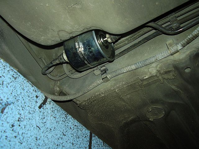

Cool Taky jsem dnes byl na rampě a okukoval,co je třeba po té mírné zimě,poopravit.Jelikoš se taky chystám na výměnu palivového filtříku ap.tak jsem sondoval a pořídil pár fotek,pro ty kteří se na to také chystají.Dám jich víc na své obyčstránky .....
VÝMĚNA NENÍ NIJAK SLOŽITÁ

PumaDědek: jakobych to fotil já u sebe, máš tam i tu samou sponu, co jsem o ní mluvil. Od teď jí říkám "jedna-šestková spona" Very Happy

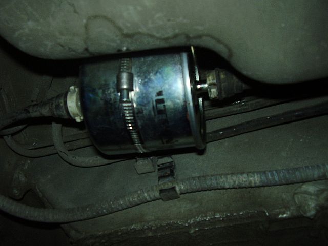

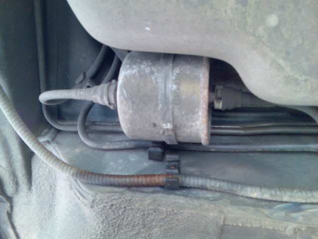

PříspěvekZaslal: út červen 26, 2007 2:50 am    Předmět: A můj nový filtřík ;-) Citovat
tak tady je
detailněji

nový palivák
