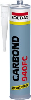

PříspěvekZaslal: ne květen 27, 2007 6:03 pm    Předmět: Citovat
Arrow Lepidla
Carbond 940FC bílý
Kód produktu: 940FC bila
Pružné spojování vibrujících konstrukcí, automobilových karoserií, kontejnerů, nástaveb užitkových vozů, tmelení a lepení ve stavebním a strojírenském průmyslu, podlahové spáry, lepení spoilerů, podběhů, estetická úprava a utěsnění nýtovaných spojů nebo svárů. Vysoce kvalitní jednokomponentní plně elastický polyuretanový lepicí tmel s velmi dobrou přilnavostí na hliník, nerezovou ocel, polyesterové podklady, lamináty a mnoho dalších materiálů (nepoužívejte na sklo), po vytvrzení trvale elastický a přelakovatelný. :idea:PS.VÍCE BAREV Cool Arrow Základní informace
Kód 476077
Název PUR tmel 50, černý, 310ml, k lepení spoilerů, tahokovu, prahů, mračítek, atd., SKLADEM V PRODEJNĚ !!
Značka EMFI
Typ černý
Popis
Polyuretanový jednosložkový tmel 50, černý, 310ml, k lepení nárazníků, spoilerů, tahokovů, křídel, mračítek, lemů, prahů, nasávačů, atd. Přetíratelný po 24hodinách, odolný vodě, UV záření, teplotám -40C až +90C.
http://www.tuning-centrum.cz/index.php?feMenu=product&prodSelected=12870
 Velikost:  37.15 kB
 Zobrazeno:  14808 krát
MUSÍ SE STEJNĚ PRO SICHR.NAČEPOVAT.

no jo ale mám vetší křídlo a malou plochu na lepení

Dokonce jsem zkoušel na letecké konstrukce a to si myslím že by mělo držet ale nezdařilo se
PříspěvekZaslal: ne květen 27, 2007 7:10 pm    Předmět: Citovat
to Entonixx: ak je to to kridlo co mas v profile, tak jednoznacne treba zasrobouvat,lepenie stacit nebude... Nechcel by som byt dakym vodicom, ktory by isiel za tebou na dialnici(cca 130km/h) a zrazu by si to kridlo stratil, to by bol pekny masaker...
