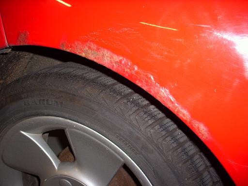

Dělal někdo z Vás už lemy, prý se nedělají, tak jak to pořešit?
PříspěvekZaslal: st květen 09, 2007 7:55 pm    Předmět: Citovat
Já jsem nechal dělat zadek - oba blatníky. Lemy se fakt nedají sehnat - snad nějaký repliky v polsku, ale tady nic. Dobrej karosář ti je udělá, jenže je s tím piplačka a výsledná cena taková, že je lepší vyhodit celej blatník a dát novej. Já to tak udělal. Mám tam oboustranný pozinky a doufám, že to něco vydrží. Plánuju výměnu i předních - začínaj kolem lemů jemný puchýřky. Tohle je velkej nešvar Pumy, ale dá se vyřešit.

PříspěvekZaslal: so květen 12, 2007 1:12 pm    Předmět: Ok a co lak? Citovat
To chápu a mám borca kterej by mě to sfoukl. Jak to ale uděláš s olakováním, nikde není žádná hrana či lišta do které schovat přechody. Confused

PříspěvekZaslal: so květen 12, 2007 2:41 pm    Předmět: Citovat
Mám tam zatím jen pár bublinek, jak bude čas tak to nafotím, můžeš mrknout a říct co bys doporučil. Dík

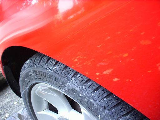

PříspěvekZaslal: pá listopad 13, 2009 3:22 pm    Předmět: Citovat
Konečně se dočkala: 2000 za 1 stranu Razz
