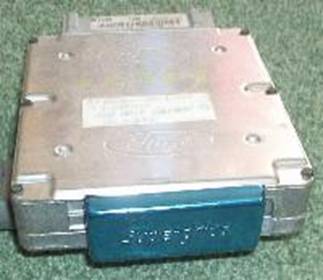

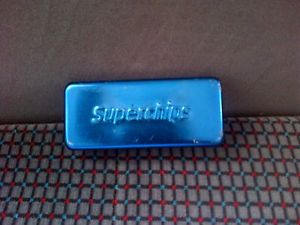

Zdravim lidi, ma niekto predstavu ako toto funguje a ci sa to da pouzit? dnes sme sa prehrabavali v regaloch u znameho a nasli sme toto. Ladil kedysi pumu a je mozne ze to bolo z pumy alebo ineho fordu. stretol sa s tym niekto?
ilustracne foto z ebay

dalsie foto co som nasiel

tie chipy su najvacsie ojeby ludstva Very Happy nic neprida ale ubere zivotnost Very Happy

Tento Superchips je od anglického úpravce, někde jsem četl ("tzv: jedna paní povídala"), že by to mělo fungovat. Určitě to vyzkoušej a pak dej vědět, ŘJ. by si s tím zničit neměl.
PříspěvekZaslal: út březen 18, 2014 7:30 pm    Předmět: Citovat
elton to měl

No uvidíme cez weekend skúsim či to fachčí alebo sa budem zháňať po novej RJ alebo nebodaj motore Shocked

pro jistotu zálohovat Software původní jednotky a nebo třeba zajít s tím do fordu ať ti řeknou co to je, případně googlit dle čísel a ražení co tam jsou Smile

...a je to tam Smile auto zatial ide pekne. Dal som sportove zvody cize aj to celko ozilo od spodu ale neviem urcit ci tym cipom, zvodmi, alebo kombinaciou tychto dvoch veci Rolling Eyes keby som tak vedel ako to otestovat ci to naozaj funguje. Ma niekto tip ako na to prist?

sundej chip a uvidíš, ne ?
jestli bude taky nějaký rozdíl, tak to udělali samotné svody ..
a pak znovu nahoď čip a poznáš rozdíl čipu ... ale je pravda, že si myslím, že se svodama se úprava čipem projeví víc ... samozřejmě si to můžeš nechat změřit na brzdě ...

Schvalne zmeraj zrychlenie 0-100km/h Smile

Spravne jeden takovej v me pumce byl a spali to obvod s imobilizerem ...
PříspěvekZaslal: pá březen 28, 2014 8:54 am    Předmět: Citovat
Nevzniklo to spis Spatnou montazi?

Dnes som demontoval nakolko som kdesi vygooglil ako to funguje. Cela pointa je v tom ze cez ten port na ktorom je to pripojene sa odladia parametre na valcovej brzde podla potreby a aktualneho stavu motora a následne sa tieto udaje nahraju do tej modrej krabicky. potom sa krabicka pripoji na ten port a motor chodi v naladenom rezime. Cize je kravina si mysliet ze to co plati pre nejaky motor bude platit aj na iny vzhladom na opotrebenie a stupen prevedených úprav.. . Nevadi skusil som, nepreslo Cool

Tak to bude fungovat podobně jako pro SAABy od fy. BSR
koupíte krabici, připojíte k ECU, ta načte hodnoty a zálohuje původní software. Připojíte ke kompu, downloadují se data. BSRko nahrajete zpátky do ECU motoru.
Krabičku si pak můžete vystavit a nechat na původní software, protože na jiné auto už nelze použít respektive lze ale ecu se přispůsobuje přímo jednomu konkrétnímu motoru, takže kamarádovému SAAbu byste nahrály hodnoty pro svůj motor.
Bohužel to jsou židáci. Jinak by ta krabička šla použít opakovaně, ale to by pak koupil jeden a ten to pak mohl za nižší cenu nahrávat jiným.
