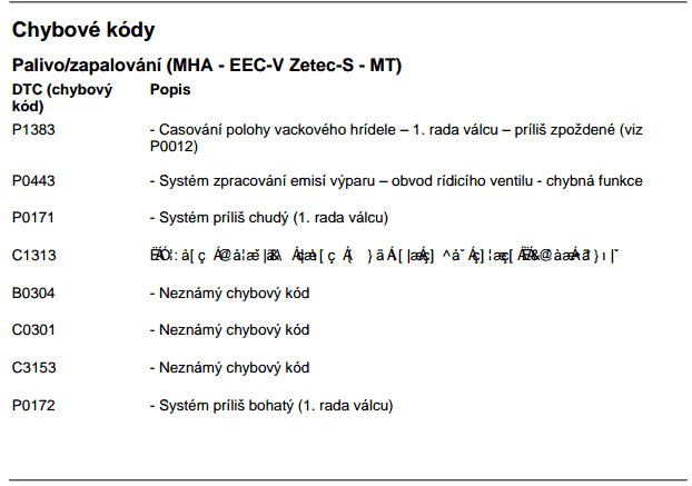

Ak ma niekto skusenosti s chybami pište hed čo to je, každa rada dobrá Smile dik

P0171 som mal ked som mal uz nedobre sviecky, po vymene som vymazal a od vtedy pokoj

To vyzerá ma rozvody Shocked

Systém zpracování emisí výparů. Je nejspíš špatný ventil odvětrávání palivové nádrže (EVAP). Můžeš ho vyzkoušet na 12 V jestli cvaká. Je připevněný na příčce mezi motorem a stěrači zhruba proti zapalování.
S tím časováním to může být asi víc věcí. Začal bych výměnou oleje a orig. olejového filtru (Stojí u Forda téměř co druhovýroba...) kvůli VCT...
Svíčky se moc pravděpodobné nezdají.

olej mam 5W30tku vymenenu prednedavnom... a o tom ventile mi vravel už mechanik dik za typ Smile lebo som nevedel kde to hladať
