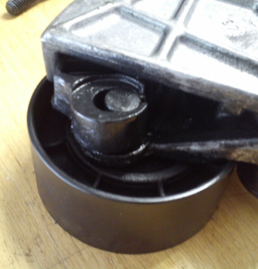

Hotovo Laughing za vsetky problémy mohla napinacia kldka rozvoveho remena. Po tom ako som sam seba presvedčil ze kladka je ok som ju pri kontrole a výmene rozvodoveho remena a vodnej pumpy nechal povodnu . Netušil som koľko maju rozvody nalietane a navyše vyzeralo ze aj boli mene.
Zo zúfalstva som vymenil aj celé VCT. Za dodávku vct dakujem eltonovi. Nakoniec som rád ze je motor pumy aký je. Po počiatočnom zúfalstve je nakoniec vsetko logické. Pumka znova žije a teším sa z toho Laughing
Este jeden poznatok. Nevedel som zohnať kladku so strunou tak som dal verziu bez struny pre motory zetec s. Jediný problém je ze treba vymenit srob ktorý ju drží za kratší inak pasuje dokonale a pri aktuálnej vypredajovej cene v autokelly 25,- eur nije co riešiť. Dokonca sa mi zdá ze je vhodnejsia nakoľko ma menej pohyblivých časti ktoré maju tendenciu pri malom opotrbeni hrkotat.

PříspěvekZaslal: čt srpen 15, 2013 1:21 pm    Předmět: Citovat
Este foto praskliny na kldke:

PříspěvekZaslal: pá srpen 16, 2013 11:39 am    Předmět: Citovat
Tak ještě štěstí, že jsi na to přišel včas a nepraskla úplně Smile
