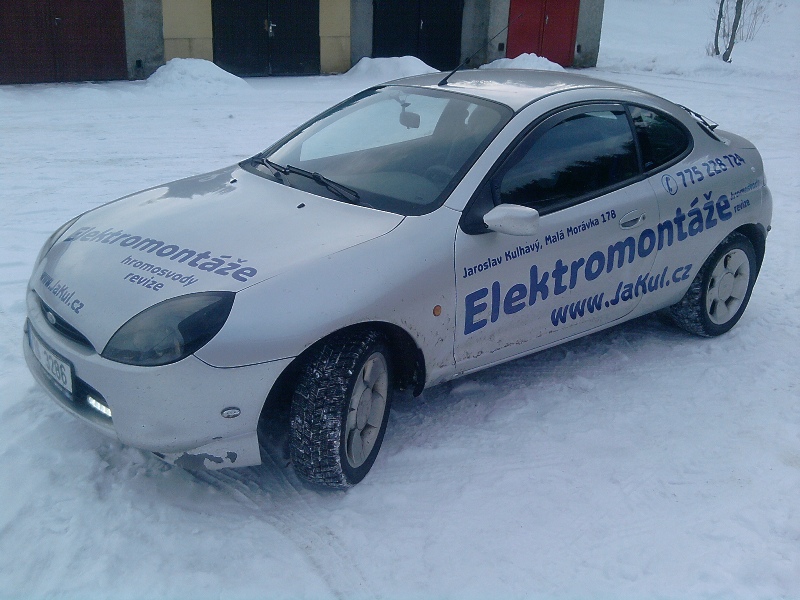

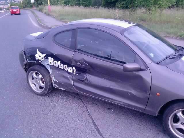

Já už pokusnou pumu na ethanol pohřbil, zemřela na křižovatce v Příbrami po brutálním útoku Logana, který mě sundal nečekaně z vedlejší silnice.
Nicméně, motor mám v garáži, plně funkční a připraven k okamžitému použití.
Jinak E 85 už mi nepřipadá nijek zvlášť výhodný, myslím tím 50:50.
Při jízdě na čistý E 85 je to sice pořád lákavé, ale už to není puma, dusí se a jek naschvál vždy, když to člověk nejméně potřebuje.
A proto jsem se rozhodl E 85 odstavit a do nové (v pořadí už třetí) pumy bych chtěl LPG.
Adept na LPG, MOŽNÁ
Puma na E 85 50:50 Evropská v Příbrami.

Ahoj, ted jsem si vsimnul fotky se samolepkou Bobcat. Pracoval nebo jeste u Bobcatu pracujes? To je legrace Smile Do minuleho mesice jsem u nich pracoval 5 a ctvrt roku a jezdil jsem do Dobrise Pumou kazdy den, ale tuhle Pumu jsem myslim nikdy nepotkal.
Crash napsal:

Smile V Bobcatu dělá brácha a když jsme tam byli testovat 38-tunovýho bagra, tak mi dal Arnaud ty polepy na zakrytí drobných kosmetických vad.
