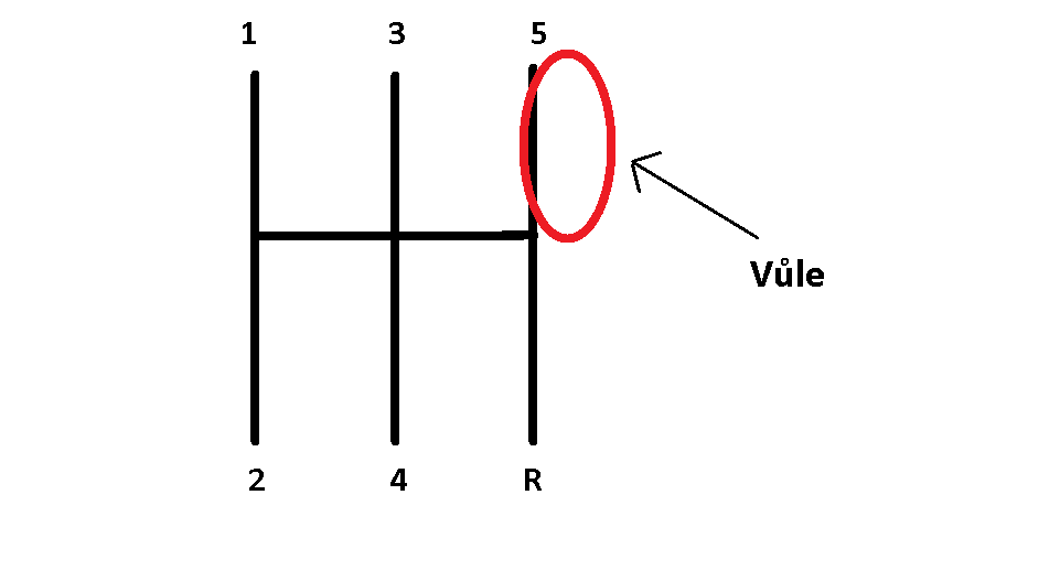

Čaute, pokoukal jsem se po výše uvedených vláknech a stále jsem nenašel odpověď na svůj "Neakutní" problémek... Jak všichni píšou že jdou hůř řadit převodové stupně... tak mě jdou všechny až na Pětku... řadicí páka má (Podle mě) normální odpor a 1,2,3,4 a Zpátečka jdou řadit krásně. Jen pře Pětce mám někdy jakoby problém jí tam "narvat" při nižších (2000-2500) otáčkách... a taky mi příjde že při místě kde je Pětka je docela Velká Mezera... Tím mám namysli že pětka je hned vedle trojky, ale páku můžu vytlačit klidně dál doprava-dopředu... ( Přiložím narychlo kreslenou "Skicu" Very Happy )
Jsem čerstvě po výměně Oleje v Převodovce a Motoru... Před výměnou jsem tam tu Pětku dostával horkotěžko z meziplynem.
Nemohly by to být táhla řazení, nebo ta proklatá Kulisa?
Díky
