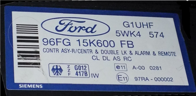

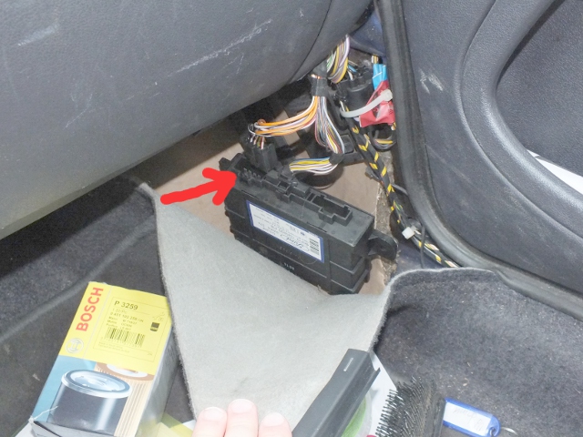

Tak to teď řeším u kamarádky. Jenže nejde deaktivovat ani jedním zámkem a ani druhým klíčem. Dočasně jsem to vyřešil odpojením jednotky alarmu a tím přišel i o centrál. Teď nehouká a nebliká ale dá se stím jezdit zatím než to vyřeším. Hledal jsem pojistky čím to vyřadit dočasně ale marně. Jediná co zabrala je ve skříňce v motorovém prostoru 60A (číslo teď nevím ale je to v návodu k autu). bohužel přestalo fungovat i pár věcí (blinkry, osvětlení interieru, ...) takže ta to nevyřešila. Až to dočasné odpojení té jednotky alarmu co je u pravé spolujezdcovy nohy za koberečkem.
Štítek z jednotky
 Velikost:  135.26 kB

Odpojený konektor
 Velikost:  191.77 kB
 Zobrazeno:  6537 krát
