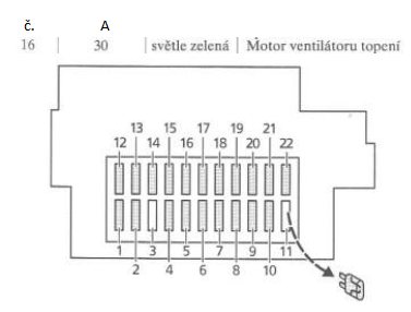

tak sem se díval na ten konektor u spolujezdce a je tam tak, jak má. ještě teda pro jistotu mrknu na pojistky (kde se nachází pojistka na větrák?) a jinak servis Sad

koukni do manuálu
http://www.ulozto.cz/8770521/ford-puma-pdf

Dík, díval sem se a je pojistka je OK.

pro jistotu zkoukni všechny pojistky, tohle by měl bejt manual pro 97-99. Kdyby byl špatnej ovladací panel topení tak tě v servisu stáhnou z kůže

Tak všechny pojistky jsou OK a dneska sem už v noci málem nedojel dom, nic sem přes čelní sklo neviděl, ale napadlo mě, kdyby jen někdo sehnal ten spínač (z bourané Pumy nebo Elton by určitě věděl) a nějakej elektrikář by mi to jen přendal, tak by to šlo Smile
