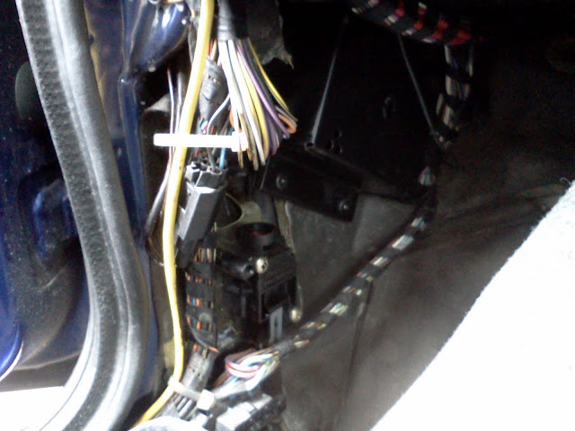

Hele, mám problém.
Dneska jsem šel do auta palubák připojit, ale nenašel jsem řídící jednotku.
Nebo teda nejspíš tam je, ale je na ní nedobytnej kryt. Nebo možná neni nedobytnej, ale jak ho mám sundat??? Very Happy
Máte ho tam vůbec? Takhle to vypadá:
Co s tím?
PříspěvekZaslal: pá březen 25, 2011 4:16 pm    Předmět: Citovat
Ahoj.Jinak ještě k těm čudlíkum obráceně.Já to udělal jak jsem si myslel že má bejt displej ale bohužel jsem si ho otočil no a pak bylo už pozdě.Čudlíky jsem použil ze starýho autorádia myslím ty který nejsou vidět.Jinak k řídící jednotce se dostaneš jen s vrtačkou odvrtej ty dva nýty a sundáš ten deklík a tam je jednotka a ta je taky přišroubovaná.No a až to budeš dávat zpět tak to přiděláš samořezkama.

PříspěvekZaslal: po březen 28, 2011 9:46 am    Předmět: Citovat
Jo, díky za radu. Dostanu se k tomu zase až o víkendu, ale zatím jsem si už vyndal přístrojovej štít a připravil hodiny na ten čelní panel. Myslím že to bude vypadat skvěle, nechal jsem tam ty čudlíky a displej se snažil dát co nejblíže dopředu. Štěrbinu z hodin jsem protáhl pájkou do stran. Teď příde broušení pilníkem, papírem a potom pájení plastů, lepení, kytování a nakonec matný lak.

Počítač už mám v autě a funguje, ale narazil jsem na pár úskalí:
1. Napojení na řídící jednotku...
když jsem odhrnul tapecírunk, zjistil jsem že řj je schovaná v plechový bedně, kde je potřeba odvrtat dva nýty... s trochou úsilí to jde a konektor je na očích. Tam stačí jen najít potřebné dráty a připojit k nim dráty k palubáku. Já jsem použil rychlosvorky, ale pozor ve vlhku na oxidování, budu to muset hlídat. Na palivo je to drát 95 a na rychost 58. Vývody jsou na konektoru dobře očíslované.
