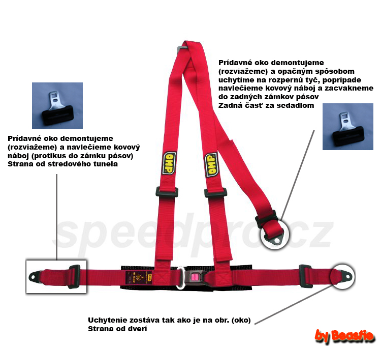

Rozhodol som sa podeliť s ostatnými členmi fóra ohladom montáže športových bezpečnostných pásov.
Ja som použil pásy 3 - bodové OMP ROAD 3, ktoré sa dajú veľmi jednoducho namontovať a v prípade demontáže v budúcnosti nieje žiadny problém.
Potrebujeme :
- bezpečnostné pásy
- náboj (1 - 2 kusy) bezpečnostných pásov
- základné náradie: torxy, skrutkovač ...

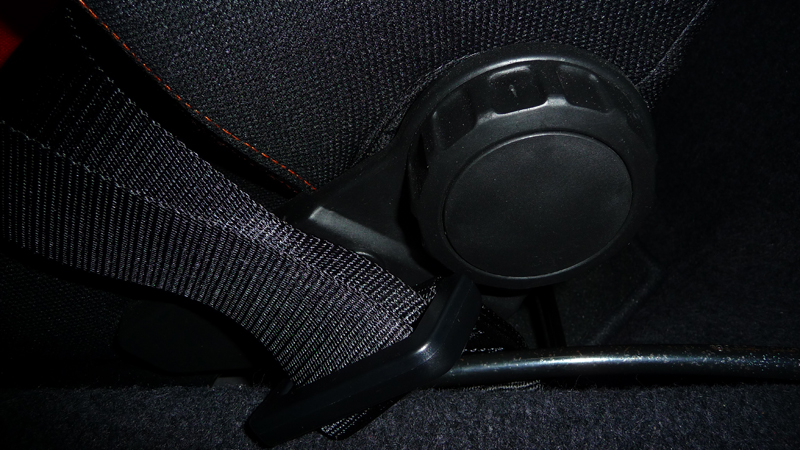

Pásy sú na vodičovej strane od dverí uchytené pomocou originálneho oka, ktoré je súčastou pásu. Je priskrutkované o koniec spodnej tyčky na ktorej sa pasúva origo Fordácky pás.
Je tam torx, ten povolíme a priskrutkujeme oko pásu.

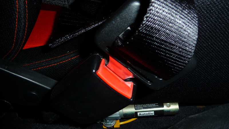

Na strane stredového tunela sa vela riešení neponúka, tak som zohnal na vrakovisku zo starého pásu tu kovovú časť (náboj), ktorá sa cvaká do zámku pásov. Tam som jednoducho iba rozmotal prídavné oko na uchytenie a opačným spôsobom som náboj uchytil o pás.
3 časť pásu ktorá smeruje do zadu za sedačkami sa naviazala v mojom prípade na zadnú rozperu. (je možnosť to uchytiť aj do zadných zámkov pásov v prípade že si žoženiete ešte jeden náboj k tomu)
U mňa trvala montáž cakum prásk cca. 1 hod.
Výsledok a popis prikladám do príloh ...

uchytenie na strane od stredového tunela

uchytenie na strane od dverí

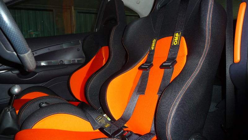

hotovo

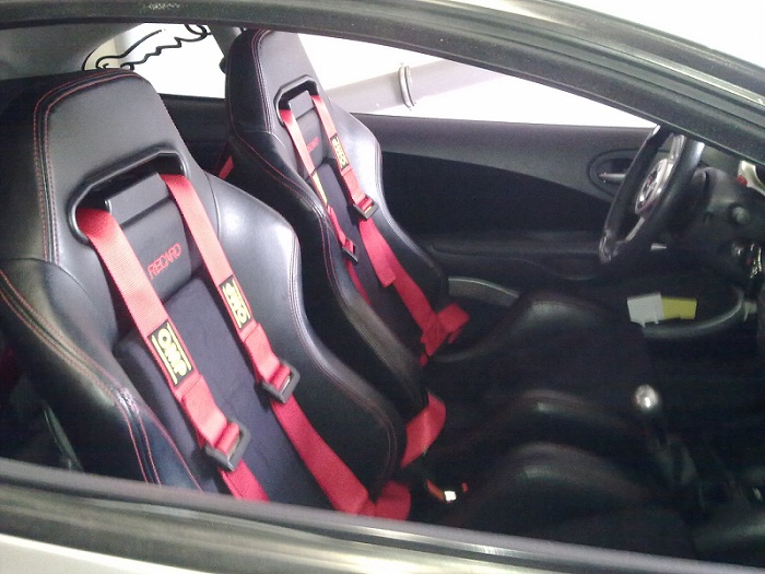

parada... tieto OMPcka su vazne parada... v cervenom vypadaju u mna asi takto Smile vid.dolu
OMP Road3

Dik, takže postupne odpoviem.
Cena sedačiek je cca. 400 E (2 kusy)
Montáž u mňa celkom v pohode nebola, musel som si dať vyrobiť na mieru spodné uchytenie o podlahu. (týždeň som to vymeriaval, rysoval, zhánal materiál atd ...)
Sedačky majú sklopné operadlo, takže dozadu nieje problém aj ked u mna je to nepodstatné ja mam zadnú lavicu vyhodenú.
Čo sa týka posedu je to masaker, sedím prakticky na podlahe, musím prelepiť vnútorné spätné zrkadlo (je vysoko, prd vidím). Vystupovanie z auta je trochu komplikovanejšie, ale ten pocit z jazdy je fakt super.
