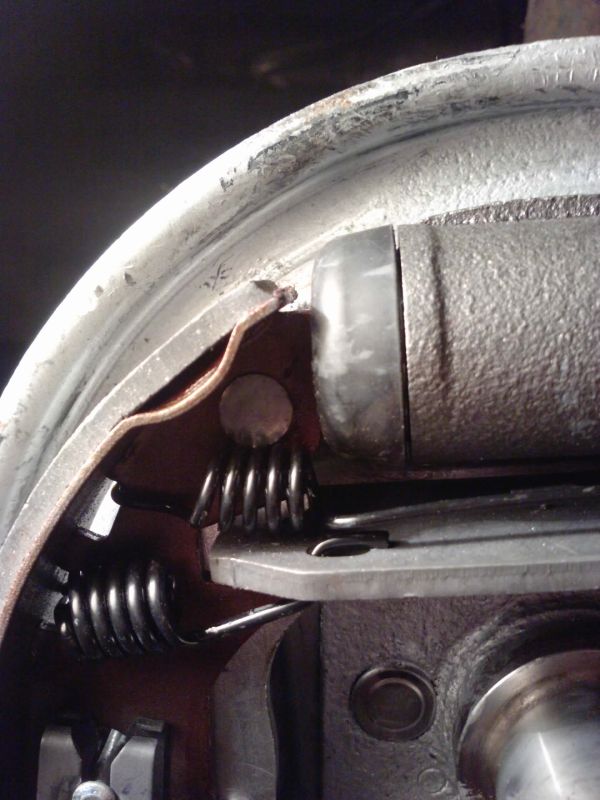

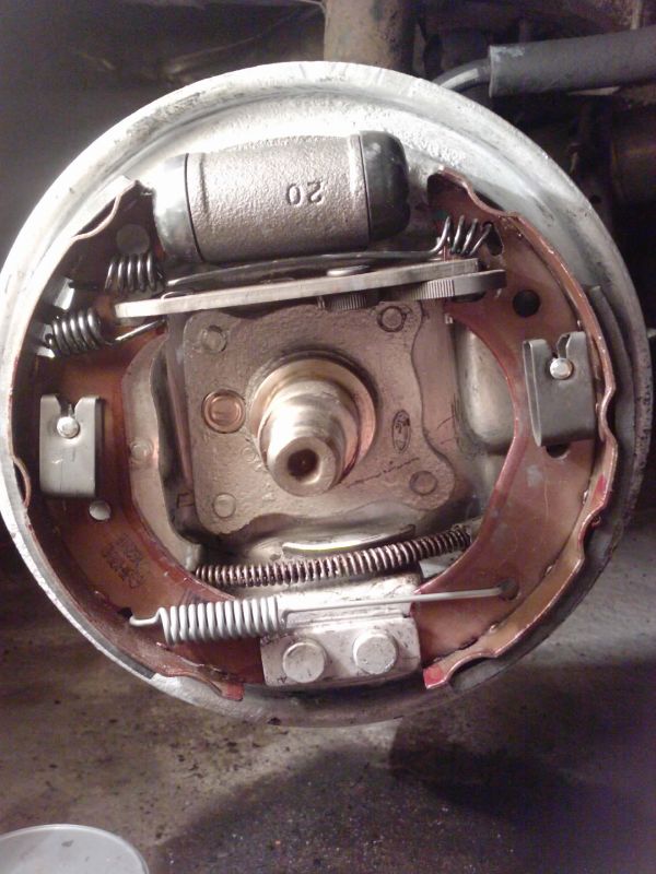

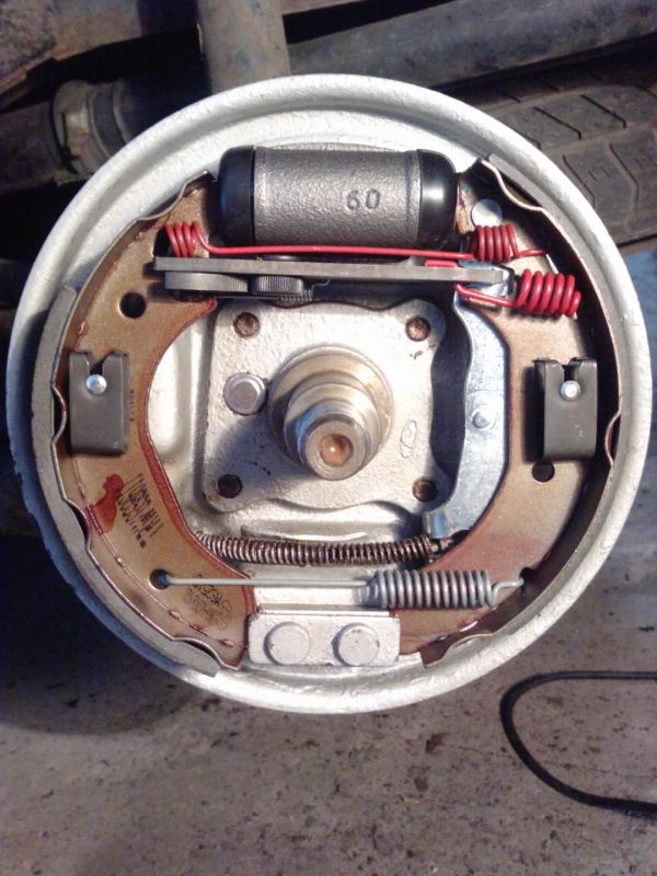

Ahoj, tak sem se konečně pustil do zadních brzd. Po sundání bubnů sem se opravdu zděsil. Tak sem si řekl, že to bude chtít vzít zgruntu. Vše sem vybrousil, vyčistil a natřel. Nakoupil sem již zkompletovanou sadu paken od ATE, nový prasátka atd. Levou stranu sem dal dohromady bez nějakých větších komplikací.

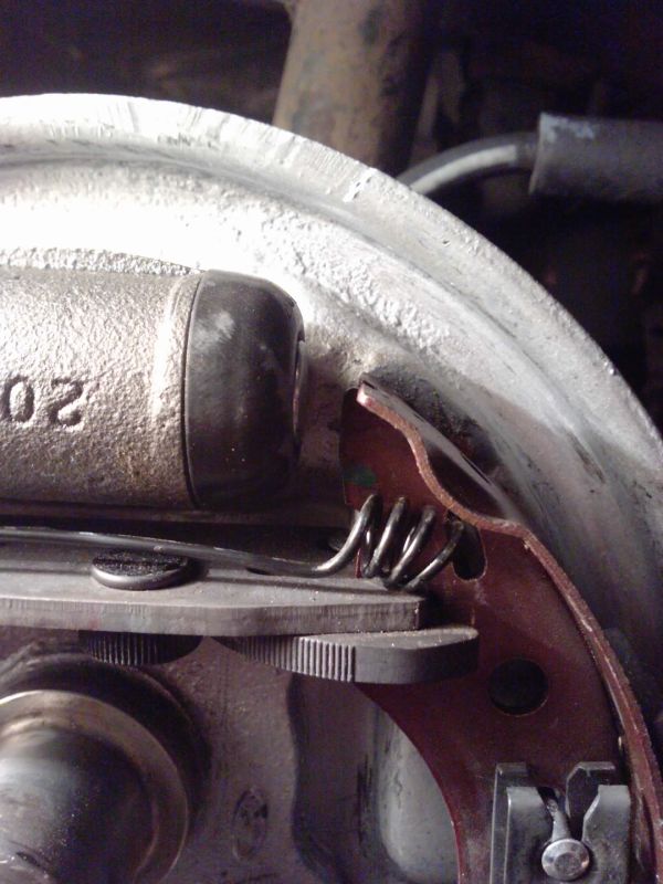

Problém natal při sestavování pravé strany, nějak to tam nechce sedět ani buben tam nejde. Zprvu jsem neměl povolený lanko u ručky. Trochu to pomohlo, ale pořád to nestačí (viz foto). Pakny jsou moc daleko od sebe. I ta vrchní pružinka se zdá být nějak moc napružená.
Proto potřebuju poradit co s tím, kde se stala chyba, na něco jsem zapomněl ?
Opravdu jsem v koncích.
Díky všem za rady.

A nemáš na tý pravý moc roztaženej samostav

Je to nějak moc roztažený, ale nevím jak je dát blíž k sobě. Ani nevím, zda to jde.

přikláním se k Wittmann, nejspíš to bude samoštelem, nastav ho na minimum a mělo by to bejt OK.

Tak to sem nevěděl, že de nastavit. Takže sundat a pootočit tím vroubkovaným zoubkem ?

podívej se jak máš vroubky na levým a uvidíš

Tak sem se na to šel podívat a je to tak. Stačilo nastavit ten vroubkovanej samostav. Vždycy je to nějaká prkotina. Jinak díky všem za radu. Příště už budu vědět. Smile
