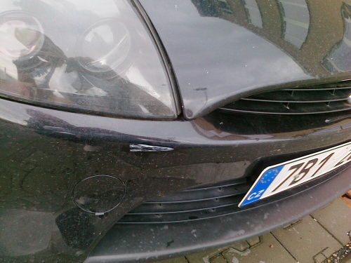

Tak mi na parkovišti někdo Pumu pěkně "nazdobil", vis foto.
Je to odřené od nějaké stříbrné barvy.
Nevíte někdo jak takové poškození levně a dobře opravit?

nechat si namichat desi barvy udelat rozstrik a zalestit to!

máš to až do základu nebo to je jen stříbrná čmouha????

Jen ta čmouha.
PříspěvekZaslal: út srpen 17, 2010 8:06 pm    Předmět: Citovat
Zkus techničákem dostat dolu případně nitrem jen tak trošku kraj aby jsi viděl že to nežere tu tvoji barvu a pokud by to bylo OK tak jemně dostat dolu a vytempovat potom.Ale spíš bych vzal tempo a tempovat a tempovat.A případně tonovačku černou a ta by to měla schovat.

A když to nepůjde Tempem, tak případně dvoutisícovkou šmirglem pod vodou lehce a opatrně ošmirglovat a pak rozleštit nějakou pastou.

tempo ani smmirgl moc nepomuze kdyz je to odrene az do barvy co natom narazniku byla pred touhle.

Může to být jen ta barevná skvrna od laku, toho, co to udělal, jak píše RS11. Měl jsem to na zadním nárazníku od brány, která se mi opřela o Pumku a šlo to dolů normálně nehtem (při mytí vodou). Taky jsem se bál, že to jsou škrábance, ale byly to jen šmouhy.

Mne sa toto stalo tiež nedavno, nejký červený zmrd ma šuchol a na lavom narazniku som mal asi cca 30 cm šmuhu 2-3cm širokú... všetko povrchové, moj lak nebol nejak moc chytený... Extrémne ťažko t oišlo dolu čistiaicimi prostriedkami a vodou a handrou, tak som to nechal tak.
Predvčerom som bol v umývarke - samoonsluha, pustil som si umývanie a ani som si nevšimol ako, ale polovica šmuhy je preč Very Happy
Skús to tak aj ty, tlak vody so saponátom či čo to tam dávajú robí zázraky Cool
