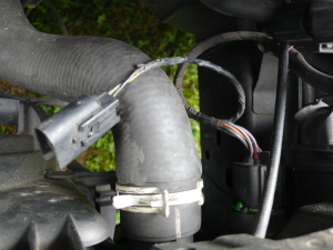

Tak jsem jednou kontroloval stav oleje a narazil na nějakou nezapojenom zástrčku před předním levým světlem, vis. obrázek.
Nevíte někdo co to je?

zásuvka na spínač otevřený kapoty, měla by být přicvaknutá mezi chladičem ( nad tou hadicí na fotce ) a horní příčkou. Uprostřed příčky za zámkem by jsi měl mít ten spínač.

Na spínač otevřené kapoty? To moc nechápu, o co se jedná?

když máš otevřený dveře tak tam máš taky koncáky a u kapoty je to taky tak.

jj takže signalizace na palubní desce? to mi na dveře nic neukazuje Smile

posla jsem ti mailem fotku spínače

presne tenhle konektor sem tam nasel i ja tak mesic z5.

spínač kapoty mají pumy jen s origo alarmem a DO.. kdo DO nemá, nemá spínač kapoty..
nicméně kabelový svazek máme všichni stejný - hovořím o konektoru na spínač, tedy i ti bez DO..

Jj, taky mi tam visí...teda ten konektor....a jelikož mě to napadlo ale spínač tam nemám, tak sem ho tam nechal viset Wink Ale možná by šel dodělat pokud by se to pak připojilo na dodělávanej alarm...

Takže ten kabel v mém případě (bez DO) zapojit ani nejde? Tak to má být?
PříspěvekZaslal: út srpen 03, 2010 2:15 pm    Předmět: Citovat
ano, nejde, není k čemu.. je to samička.. samcem je spínač kapoty.. Wink
