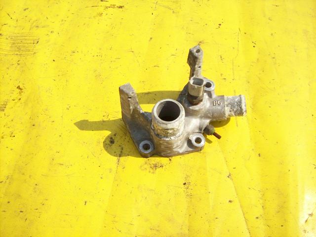

Hoj všem.Kde najdu snímač teploty chladicí kapaliny v motorovým prostoru?Pokud možno prosím i o fotku.Potřebuju ho vyměnit.Díky

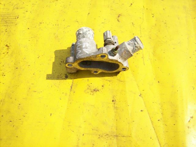

pod zapalovací cívkou je příruba do které vedou dvě silné hadice a v té přírubě jsou obě čidla pro teplotu vody. Vyndej baterku i s kastlikem a podivej se doleva tam je uvidíš.
PříspěvekZaslal: pá červen 25, 2010 9:20 pm    Předmět: Citovat
Tady máš fotky.To je to co psal Wittmann na tohle jdou ty dvě hadice pod rozdělovačem. Smile

Díky moc.Ještě otázka,čidla je potřeba vyměnit obě?Diagnostika ukázala že je vadný čidlo o kterém jsem psal,tudíž se to týká obou?Díky

to větší čidlo je pro řízení motoru a to menší pro teploměr na přístrojovce
