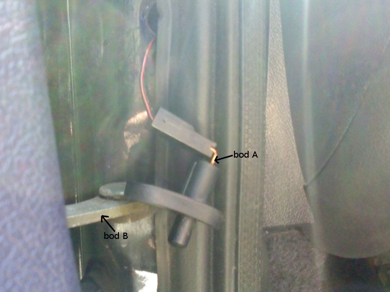

PříspěvekZaslal: so červen 12, 2010 2:00 pm    Předmět: Citovat
Nejlepsi bude, kdyz to rozdelas. Je to jeden sroubek a pak uz to normalne vytahnes Cool Ale bacha, je to zahnute a ten otvor je docela tesny, tak to vytahuj opatrne, at se ti to neodpoji a nezustane ti ten konektor vne.
Potom zjisti dve veci. 1) Jestli je konektor na tom spinaci (mohl se ti odpojit a proto to nefunguje) a 2) Zkus spojit odizolovanou cast s kostrou, aby jsi zjistil, jestli je to tim spinacem, nebo jestli se ti ten kabel uklepal nekde jinde.
Jestli je spatny spinac, tak kdyz nechas rozsvicena svetla a spojis tu odizolovanou cast (na fotce bod A) s kostrou (treba ten pant, na kterem se oteviraji dvere - bod B), tak by to melo zacit piskat. Pak uz by stacilo jen vymenit ten spinac.
Jinak jeste mrkni na ten bod A, protoze v tom bode se to i spina a kdyby byl nejak zatelpany, tak by ti to taky diky tomu mohlo zlobit. Na to by pak bylo dobre nejake odmastovadlo a sprej na kontakty.
Takhle to vypada po vytazeni.

PříspěvekZaslal: so červen 12, 2010 2:33 pm    Předmět: Citovat
super diky za radu. Dost sa bojim aby mi kable nespadli dovnutra lebo vylovit to odtial nebude sranda. Inak som skusal pohybat s tym spinacom a obcas to pipalo ked som s nim triasol
