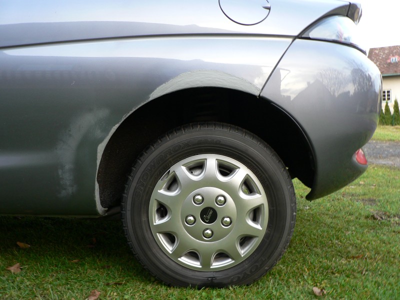

Ahoj všem, potřeboval bych radu, ohledně laku zadního blatníku.
Mám opravený lem (pouze zbaven koroze a přetřen kaučukovou-přelakovatelnou barvou).
Jak by se nejlépe a nejjednodušeji dal udělat lak, který zakryje lem?? Chtěl bych to vyřešit sám, za pomocí sprejů (plnič, metla, čirý lak).
Nepotřebuji perfektní výsledek, ale zas to nemusí bít do očí už z dálky Smile . Jde o to, že se mi nechce dávat 2500 Kč za lak celého blatníku, pouze zakrýt lem.

Poradne ten lem vyvarit, trosku kitu, plnic a dat to nachystane do lakovny a lakos ti to udela do zatriku za 500kc potom to sikovne rozlestis a nikdo nic nepozna (tak bych to udelal ja). Tim ze ten lem "obrousis" a nastrikas kaucukem nic nevyresis, max jen na nejakou chvilku a to jen na pohled. Pomuze jen bruska, svarecka, plech, nuzky na plech, kladivko

ano asps ma pravdu... kdyz pujdes pro spreje tak si vem ze
plnic stoji 190
metla 350
lak 170
celkem 710...
plus tvoje prace --> jelikoz nejsi mechanik tak to bude vypadat nic moc --> do roka a do dne tam mas zpatky ten rez a do dvou let to samy jako to bylo.. --> a pak zase ta tvoje prace a ty sumy na ty spreje....
Kdyz si nechas namichat
barvu do pistole tak te vyjde na 250kc /1dcl ( jeste ti zbyde)
lak i s tuzidlem 90kc/1dcl
malej tmelik asi 100kc / 250g
prace --> to newim
kazdopadne tohle reseni ti tam vydrzi...

Já měl na lemu teda jenom jeden puchýřek, ale pomocí sprejů jsem to zamaskoval, že nikdo nic nepozná a myslim, že to tak i chvíli vydrží.
Všechno jsem to kupoval v hallfordsu s přehledem do 500 korun.

A můžeš prosím nějak popsat, jak jsi to dělal? Je to metla, takže se běžně lakuje celý díl a na to si tímhle způsobem netroufnu...
Právě, že já měl také jen pár puchýřků, ale práce s tím bude tak jako tak. Takže raději to udělám aby byl klid "na dobro"...

Tak zaprvý jsem to vybrousil až na lesklej kov.
Pak jsem na to dal tak možná deset vrstev plniče (možná jsem to trochu přehnal... Smile )
Za další asi dva dny jsem to zbrousil úplně do roviny s okolním lakem (použil jsem na to hodně jemnej smirek nalepenej na víčko od petky)
No a pak už jsem vzal barevnej spray a dal jsem na to tak dvě nebo tři vrstvy (zkátka dokud nepřestal prosvítat plnič).
A nakonec ještě přestřík bezbarvym lakem asi dvakrát. No a za pár dní trochu přeleštil.
Moje těžce získaný zkužnosti jsou:
Nemá cenu stříkat nějaký široký okolí, tak je dobrý si to něčim oblepit, ale aby tam nebyly ostrý přechody, tak se kraj pásky zahne. Mě se osvědčilo ještě i že jsem si do čtvrtky vystříh zhruba tvar toho vybroušenýho místa. Pak jsem to sříkal tak, že jsem v jedný ruce nehybně držel tu čtvrtku blízko blatníku, ale tak aby se nedotýkala a druhou rukou to sprejoval z tak 30ti až 40ti cm skrz tu díru ve čtvrtce. Trefíš tak přesně to místo co chceš a nemáš tam žádnej ostrej přechod.
Hlavně vždycky stříkat jen slabý vrstvičky tak po deseti až patnácti minutach a klidně můžou bejt radči i napůl průhledný a slabý než aby to steklo... to bys pak moh začít znova...
Jo a náhodou jsem měl i vyndanej zadní tapec tak jsem to naplácal barvou i zevnitř a v poddběhu jsem zas pružnym tmelem pečlivě zaplácal ten záhyb-lem kterym tam teče a kvůli kterýmu to vlastně rezne...
Tak hodně zdaru Smile

Díky moc za návod:), taky to tak udělám. Protože lak na blatníku je parádní, nedávno mi lakovali přední blatník a dveře a udělali trochu rozstřk do zadního blatníku, takže jen schovám lem, který dle rad kolegů výše vyvařím a pospravím nějaká další místa...
V servisu necháte za podobnou práci nehorázný peníze, vyvařený blatník+lak vyjde tak na 3500 Kč, spíš víc...

Jenom podotknu že když to budeš chtít stříkat tak trochu obruš i ten zdravej lak, smirek cca 2000 pod vodou.
Pak se ti to lépe sleje Smile
A jak bylo psáno několik vrstev nechat vytvrdnout a pak vyleštit
