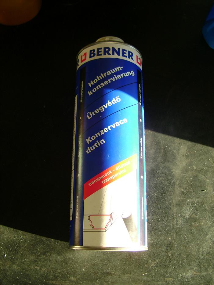

PříspěvekZaslal: po květen 18, 2009 8:47 pm    Předmět: Citovat
tak dutiny vystříkány prostředkem který jsem viděl poprvé Confused ale prý auta po třech letech v místě ošetření jsou bez známky rzi...výsledek zhodnotí čas Smile
pro inspiraci foto... Arrow
jinak mám vystříkaný prahy a lemy, s tím že jsem měl komplet sundanej tapec (boční vzadu ) aby viděl a hlavně to dostal všude.
