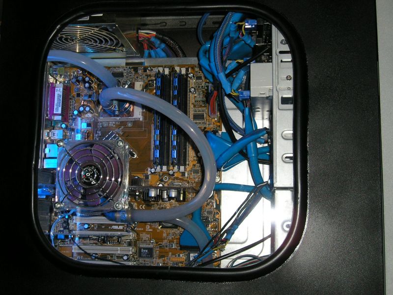

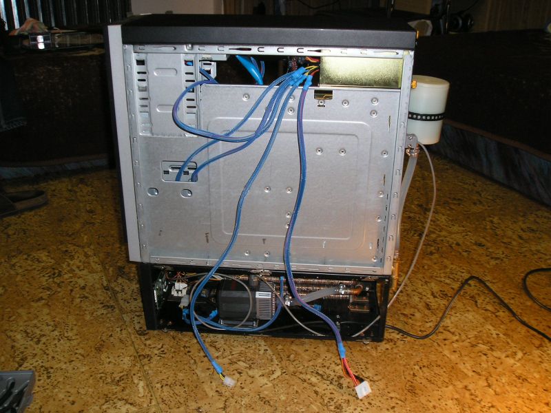

2Johnik: bavili sme se na icq a rikal sem ti ze uz sem si tim prosel v PC, tak tady je ukazka jak to muze vypadat :)
samozrejme je to primo moje prace - flexo i PC :)

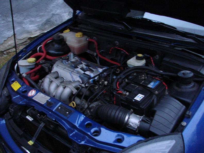

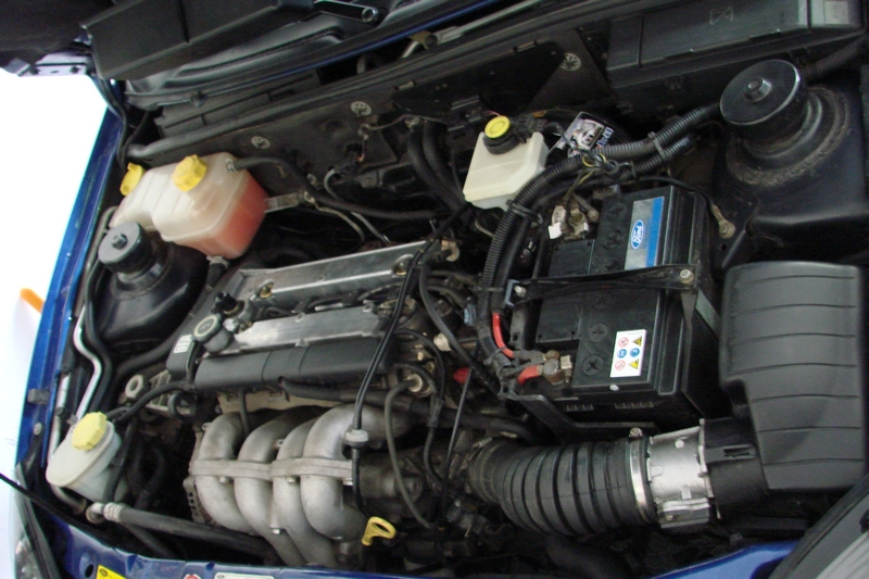

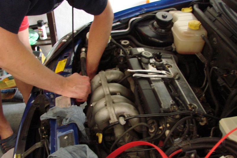

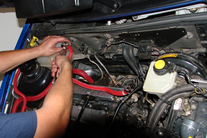

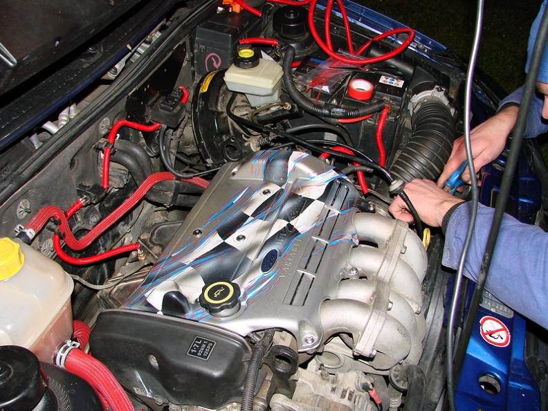

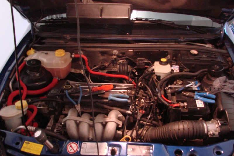

Jelikož už to mám hotový tak se s vámi můžu podělit o nové zkušenosti. I když všechno šlo jak pomásle, tak je to pěkně špinavá práce. Mám v garáži ještě teď kaluž fridexu a převodovýho oleje ze serva. Pokud to někdo chce dělat tak baňka od serva se dá krásně vyháknout. Moje blbost, že jsem se to snažil odšroubovat Embarassed . 4 metry od obou velikostí byli víc jak přehnané Shocked . Nakonec jsme (s kámošem) nezůstali jen u pumy a stačila ta metráž na 2 auta (druhý auto byl golf) Smile . Reálný čas strávený timto je asi 3-4hod na auto Rolling Eyes . Cena za materiál byla 720kč (použito na obě auta), takže cena na jedno auto je asi +/-400kč, ale vždycky se musí koupit něco navíc. Práci nezapočítávám, protože jsem to dělal svépomocí. Krom těch flexo návleků jsem použil ještě elektrikářskou pásku (neni bezpodmíněčně nutná) a asi ještě 2 kovový stahováky (plastový se vzhledem k teplotám neosvědčily). Kolem baterky jsem ty flexo návleky zkoušel dát taky a moc mi to k tomu nesedělo, proto jsem se rozhod zatim nechat jen husí krky. Počkám si co ještě objevim. Na fotkách to vypadá trochu chudý oproti té levé straně, ale ve skutečnosti to vyznělo líp.
Ta konečná verze co je na fotkách je ještě bez krytu motoru, který spoustu hadic zakryje. Proto jsem se jimy nezabýval.
před

při práci
 Velikost:  358.79 kB
 Zobrazeno:  13924 krát
při práci
 Velikost:  385.89 kB
konečná verze (zatím)
 Velikost:  376.88 kB

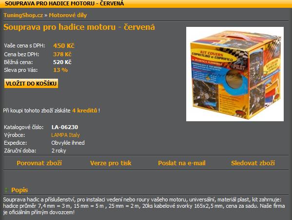

Po čtvrtroce možná vyřešeno, co s těmi černými husími krky kolem baterky. Byl jsem na vejletě v Plzni a přivezl jsem si toto (viz příloha). S těmi černými husími krky půjde dolu i ta červená bužírka z baumaxu, se kterou se hrozně blbě pracovalo v ohybech. (Škoda, měla optimální průměr a byla za rozumnou cenu).

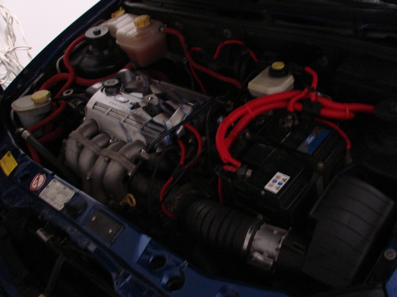

Dobojováno Smile .

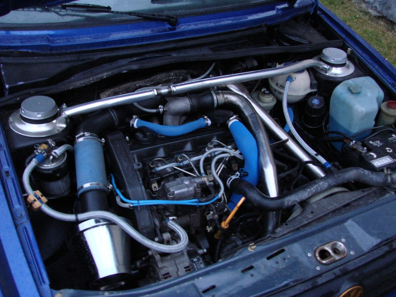

Jako bonus přidávám fotku motorovýho prostoru u golfa. Tam ještě budem předělávat jednu hadici, ale jinak je komplet.
to Eltone: Až tě uvidim, asi tě budu otravovat. Ztratil jsem jeden inbus z krytu. (Někam zapad a cestou jsem ho asi stejně někde vyklepal). A hlavně se mi rozleželo v hlavě, že bych dal jinou tu kobercovou stěnu. Nespěchám na to.
Omlouvám se za kvalitu fotek.

zatim konečná verze
 Velikost:  352.2 kB
 Zobrazeno:  13601 krát
golf
 Velikost:  447.49 kB
