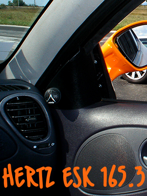

kable co tam su uplne stacia. neviem ake repro chces kupovat, ci viacpasmove alebo vyskace zvlast a stredobas zvlat.. ja mam druhu variantu, vyskace som umiestnil do cierneho plastu na okne (pred spatakmi). Len sa treba pomaznat s tym plastom, aby to tam pekne sadlo. Pod tapacir sa mi pekne vosli aj vyhybky. Repro som dal 165cm.

Já mám komponentní reproduktory, takže výškáče musím také někam umístit. U svého auta jsem nechal výškáče na palubce, výhybky pod palubkou a ve dveřích jen středobasy. Prosím o další názory Smile

no 90% ludi to ma v tom plaste co je naproti spetaku..

Foto pre Wintel...

Moc dekuji, pro pruchod do dveri jsi pouzil stavajici kabel nebo jsi tahal nový?
PříspěvekZaslal: čt listopad 27, 2008 9:04 am    Předmět: Citovat
Signálový kábel zostal sériový...ten je zapojený do výhybky.
Z nej idú káble na stredobas a do výškových repro.
Výhybky mám pod tapacírom vo dverách... Wink
