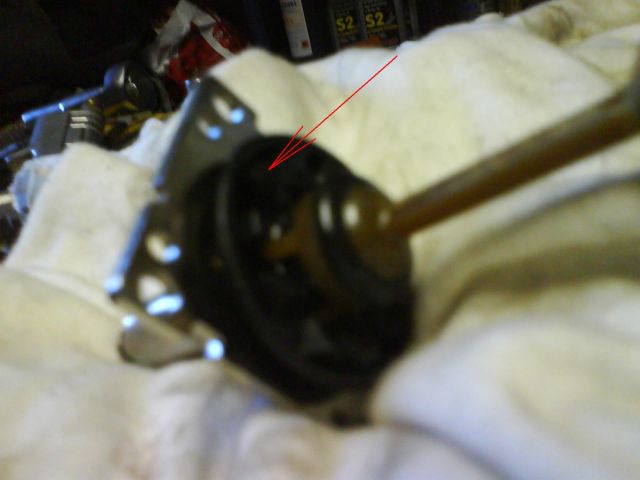

Děkuju za radu,paráda,tak sem vyndal ten elekroventil a je to teda pěkně blbě udělaný,ale to je jedno,teď už se nemůže pos**t,rozdělal jsem ten magnetickej motorek(teda to je vymakaný) a zkoumal jsem co s tím a zjistil jsem,že tam je gumová membrána a má takový kameny na sobě a jak se nepoužívá topení,tak ta membrána nabotná a stvrdne,tak sem tu membránu vystřihnul úplně do pryč a a použil sem z membrány akorát ten obvodový kroužek aby to těsnilo kolem,no a chodí to jak švýcary,chodí jak studenej tak i teplej vzduch,akorát to ještě topí víc než předtím,protože ta membrána tam teď není,tak to má delší krok,...takovej zlepšovák :idea:

No to je mazec a ja za to daval 1200,-Kc Confused

proto sem Vám to napsal,protože vím kolik to stojí,tak aby jste nevyhazovali prachy a radši si naplňte nádrž pumičce
PříspěvekZaslal: pá září 14, 2007 8:29 am    Předmět: Citovat
No ale ted kdyz se nad tim zamyslim, tak jsem rad, ze jsem ho vymenil, protoze uz jenom kdyz jsem chtel posunout tu rychlospojku a sundat hadici, tak se mi to normalne rozpadlo...Uplne stejne jako to uz tady nekdo psal...tusim ze SiD...
PříspěvekZaslal: pá září 14, 2007 8:37 am    Předmět: Citovat
ja to sice psal ale osobni zkusenost to je nekoho jineho.. co MAde? :)
PříspěvekZaslal: pá září 14, 2007 8:48 am    Předmět: Citovat
Jojo, přesně tak. Ty plastové nadstavce pro připojení hadic se časem vyhřejí a praskají. Což je dost na pytel, když se ti to stane někde daleko od možnosti servisu Smile

JJ opravdu do funguje.....a i to vice topi.....dneska jsem si stim pohral a krasa Very Happy diki moc za radu Cool
