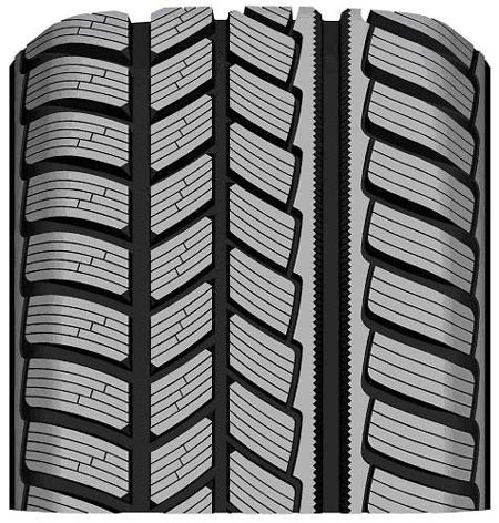

Pokracuji v topicu, protoze mam presne tyhle plechy a jsem nucenej vymenit 2 gumy (nejradsi 175/70 R13). Premyslim jaky zimni obuti na ne dam. Doporucite mi nejakou znacku, pripadne oznaceni.
Premyslim nad "Avon Ice Touring T82" po doporuceni Avonu od Eltona. Guma by mela mit i nizsi valivy odpor, takze na zadku kde vydrzi dlouho by mohly byt fajn. Surprised

Bravuris2 si koupil _Pajos a taky spokojenost. Ja mam (zatim) barumky na leto a je fakt ze se malo opotrebovavaj. nicmene i prilnavost neni 2x extra.
No nic, nikdo mi Avony na zimu nepomlouva, prvniho je obednam. Twisted Evil
EDIT: Tak Avony jsou obednany. Udajne tyto v testech dopadaji prumerne, nicmene prilnavost za sucha-blata je vyborna (snih, led pokulhava-coz mi nevadi-jezdim hlavne v praze). Opotrebeni je minimalni oproti ostatnim znackam-zde Avony vynikaji.
Mimoto obsahuji i patentovanou "zubatou" drazku, ktera je vyborna proti smyku. To jsou tedy informace z testu co jsem nasel na netu-doufam ze nekomu pomohou.
Profil pneu Avon Ice Touring
 Velikost:  69.65 kB
 Zobrazeno:  18105 krát
