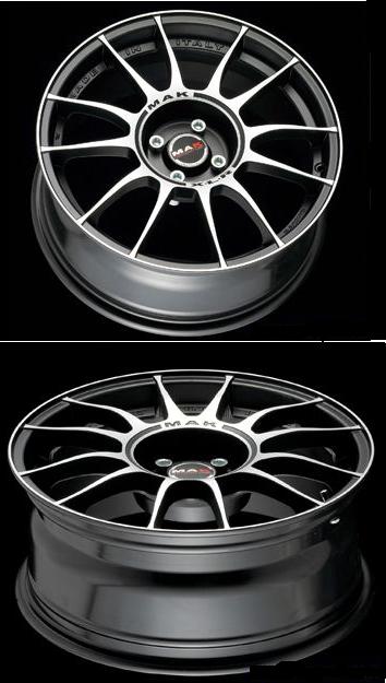

Včera mi přišly domů tyhle kolečka. Musim říct, že ve skutečnosti vypadaj podle mě líp než na obrázku. Hlavně sem se zamiloval do toho proklatě propadlýho středu Very Happy
Jen pneu se ještě někde flákaj a zatim nedorazily...

Pekné...nezabudni potom hodiť foto na pume Wink

To Matěj: Ja sem potřeboval na kola tu stejnou velikost redukčních kroužků co ty. A sehnaj jsem je u nas v jednom spešl obchodě. Měli tam dokonce v týhle velikosti několik provedení podle velikosti sražení na tý středový díře. Ja tam mam totiž hodně malý sražení tak asi 2mm.
Tak jestli chceš kontakt - pošlu přes SZ. Jinak teda jeden byl za 140,- Sad Sad

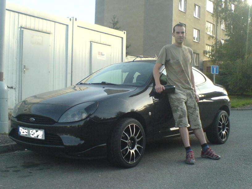

Kola jsou už na autě. Foto neni nic moc a ještě tam zaclání nějakej divnej týpek... Laughing

pěkný, co jsi koupil za rozměr? O kontakt tě poprosim do SZ.. Díky

mne sa to velmi paci.. pekne sadnu na tvoje auto.. Super
PříspěvekZaslal: čt červenec 24, 2008 9:15 am    Předmět: Citovat
Jsou fakt pekny Super
PříspěvekZaslal: čt červenec 24, 2008 10:43 am    Předmět: Citovat
ake maju ET? su zupa

Kola jsou Mak XLR 7x16, ET25. Pneu jsem dal Toyo 205/40 R16. Obvod kola je tedy stejný jako u seriovych patnáctek. Váha je jen o něco málo větší než u patnáctek (to dělaj hlevně pneumatiky který jsou do 270km/h).
Co se týče jízdnich dojmů, tak do zatáček se nižší profil projevuje velmi příjemně, auto se méně naklání. Volant se mi zdá, že jde o něco málo víc lehce, ale jezdim se spoustou aut, tak se mi to možná jenom zdá.
Co mi ale opravdu překvapilo je, že třeba při jízdě po dlažbě nebo při přejíždění tramvajovych kolejí se mi zdaj tyhle nový kola komfortnější než ty seriový Confused
Ale zatim jsem s nima jezdil jenom jedno opoledne, a nemohl jsem je vyzkoušet úplně naplno, tak ještě nemůžu dělat definitivní závěry.

vypadá to perfektně Wink .
PříspěvekZaslal: čt červenec 24, 2008 3:58 pm    Předmět: Citovat
mas pod nimi aj nejake podlozky? lebo ked nie tak myslim ze to ET 25 bude idealne
PříspěvekZaslal: čt červenec 24, 2008 6:25 pm    Předmět: Citovat
Pekne su...trochu sa mi podobaju na O.Z. Ultraleggera Surprised

Podložky tam nemam žádný. Lemy blatníků jsou pořád ještě trochu vylezlejší než kolo, ale je to tak akorát, už ty kola nejsou zapadlý jako bejvaly sériovky.
Na forda mi nabízeli napřed ET40, ale to sem měl strach, že bych v rejdu drhnul o podběh (a jsem rád, že jsem se od prodejce nenechal ukecat). ET 25 se mi zdá na 7" širokej ráfek ideální. I přesto, že ten ráfek znatelně vyleze ven oproti seriovym diskum, tak na druhý straně ještě i zaleze o 3mm dovnitř.
