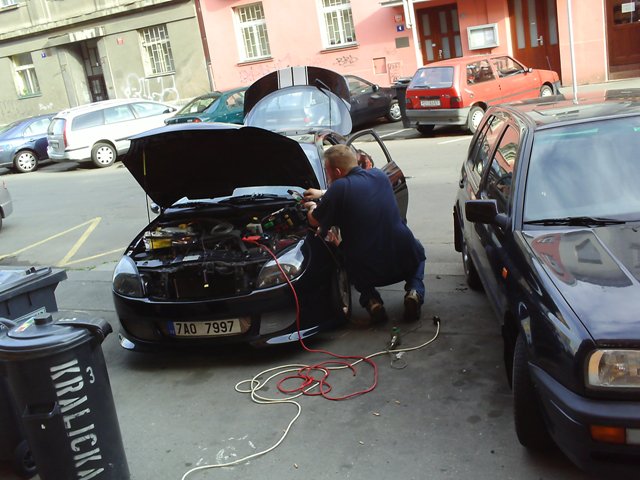

Chlapy prosim poraďtě jak dostanu kabel tenký do kabiny?vim že za baterkou je takova gumova blana, kudy ty kabely dostanu dovnitř, nemůžu ale z auta tu blánu nahmatat když šmátram jakoby za pojistkama směrem nahoru dozadu když sedim v autě, zítra to budu dělat tak prosím poraďte...díky moc

ja ked som pretahoval kabely do auta cez tu priechodku tak to slo v pohode (ale to asi boli trosku hrubsie kable)...
inak v pohode jednoducho precpi ten kabel cez tu priechodku od motora do kabyny a tlac tam ten kabel a cakaj kedy sa ti nieco zacne objavovat s popod pristrojovky... Smile (pripadne nech ti ten kabel tlaci niekto iny a ty cakaj s rukou pod pristrojovkou kedy ho ucitis... )
PříspěvekZaslal: út červenec 01, 2008 1:19 am    Předmět: Citovat
Nevim jak se ti bude zamlouvat muj zpusob, ale ja kdyz jsem tahal kabely k zesilovaci, tak jsem si nabrousil svareci drat, na druhym konci jsem udelal ocko a klestema jsem ten drat pricvak ke kabelu. Z motorovyho prostoru jsem napichl tu pruchodku (nekde u kraje) a natlacil ho do kabiny. Kdyz uz byl videt, tak jsem ho odmotal a svareci drat opet vytahl z motorovyho prostoru, pak protahl zbytek kabelu.
PříspěvekZaslal: út červenec 01, 2008 8:57 am    Předmět: Citovat
Ja to delal podobne jako R.o.u. akorat jsem to k tomu dratu pridelal izolackou... Wink
PříspěvekZaslal: út červenec 01, 2008 6:44 pm    Předmět: Citovat
nebo pouzij vetsi prumer kablu Very Happy Very Happy Very Happy Very Happy Very Happy Very Happy

Díky moc za rady, nakonec jsem si posvítil lampou a z interieru je dokonce na tu blanu vidět, tak jsem do ní udělal dirku šroubovakem a normálně kabel protáhnul, teď to jen zakápnu takovou tou pistolí jak se tam dávaj takový ty patrony silikonový, aby to bylo vodotěsný...
