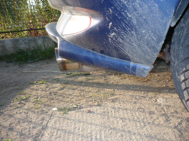

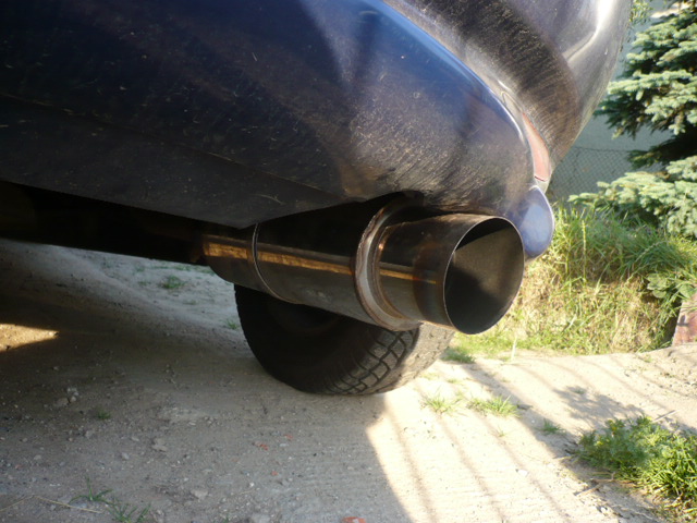

PříspěvekZaslal: ne červen 22, 2008 7:36 pm    Předmět: sportovní výfuk Citovat
no nemusí to být jen duplex, já mám sportovní výfuk z docela hlubokým zvukem, který je hodně povedený (nebolí z něj hlava), jako u standartních
"sportovních" výfuků, je to klasický rychloprůchoďák a nemůžu si jej vynachválit.
Ostatně viděli někteří na srazu a docela se i líbil jak vzhledově, tak po zvukové stránce......
Wink
ps: omlouvám se za neumitou pumu je to fotka cca 5 minut stará
 Velikost:  138.96 kB
 Zobrazeno:  13248 krát

Speed.jiri
Registrace: 21.2. 2008
Příspěvky: 22
PříspěvekZaslal: ne červen 22, 2008 9:39 pm    Předmět: výfuk Citovat
pěkný, kde jsi ho sehnal, a kolik stál a to je jen koncovka s tlumiem, nebo ještě něco? a jaký to je typ?

PříspěvekZaslal: po červen 23, 2008 7:12 am    Předmět: výfuk Citovat
kupoval jsem ho na sportovni autodoplnky.cz za cca 2200 Kč, hlavně to musí být celonerez.
Dosti důležitá je montáž.
Sundal jsem origoš koncový díl, odpálil poslední držák na silentblok, navařil ho na nerezovou objímku, kterou jsem si vyrobil.
Trubka výfuku je u pumy 50 mm tak jsem si sehnal asi 20 cm trubky stejného průměru ale 2 mm tloušťka stěny, kterou jsem na konci rozříznul na 4 díly. Ty jsem pak provařil kvůli rozšíření a napojení trubky 60 mm, kterou jsem použil nakonec (cca 5cm dlouhou). Jelikož montážní průmět u výfuku je 60mm.
No a na tu sem narval pastu na výfuky a nasadil na sponu koncový tlumič.
Na něj dal objímku a usadil na poslední silentblok. Wink
