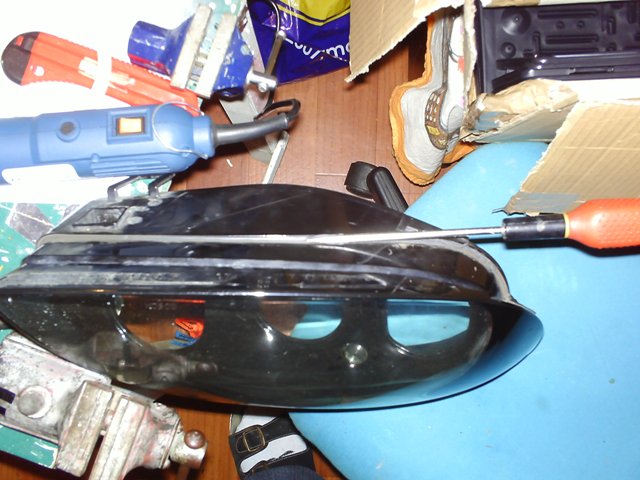

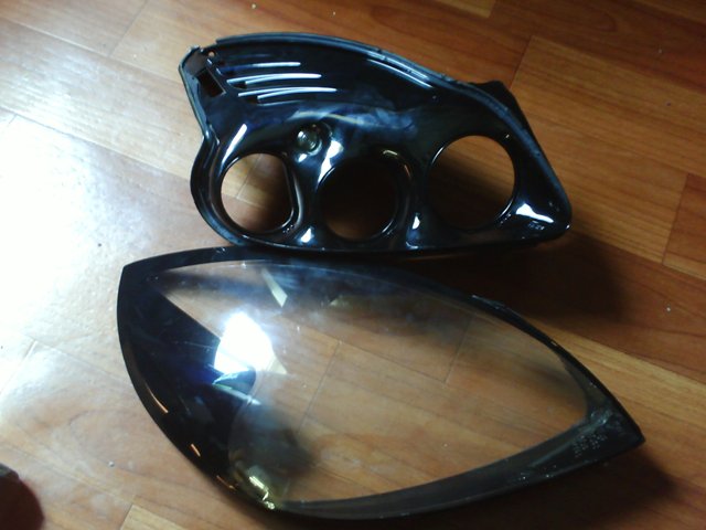

rozebrat jdou ted sem to delal Wink normal sroubovakem je to lepeny silikonem pro ilustraci foto Wink
