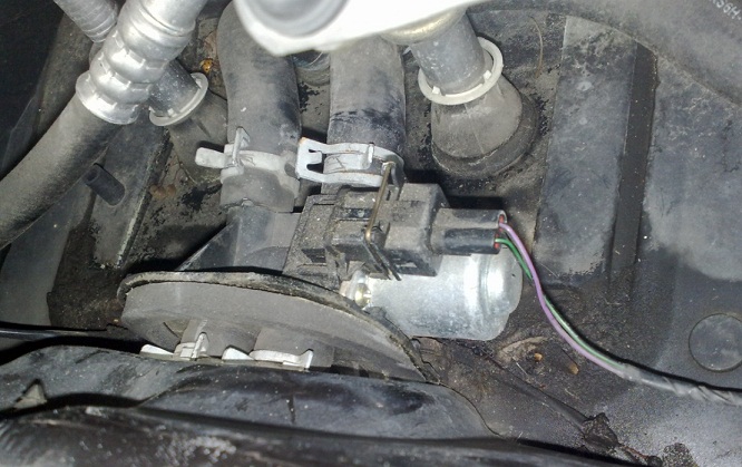

edit: koukal jsem na to, modely po FL ho mají v podstatě uprostřed "kapoty" takže přístup ok, ale celej je značně horkej včetně toho plechového válečku co je na něm ten je horkej fest, budete to tedy zřejmě ono? potřeboval bych to dát dohromady co nejdřív..:/
ještě prosím radu jak to udělat aby mi nevytekla chladící kapalina?

PříspěvekZaslal: pá srpen 06, 2010 3:54 pm    Předmět: Citovat
No tak to ti neporadim, ja to nechaval delat v servisu, nechtelo se mi v tom vrtat a hlavne tahle soucastka hrozne rada praska ( ty kohotky na hadice)..., takze jsem to sveril odbornikum co tady delaj fordy...

kohout mechanicky byl ok ale ta cívka na něm či co to je, smrděla jako spálená, každopádně po výměně to pořád hicuje a celej střed přístrojovky je na dotek pěkne vyhřátej, takže to bude někde v elektrice, nezvykle topí i konektor k ovládání ventilátoru..takže to asi budu muset rozebrat a jít po tom svazku... nevíš náhodou jak se ovládá teplota? resp. jaká součástka to potom překlápí (předpokládám, že poměr teplej studenej je dán nějakou klapkou).. díky za jakýkoliv nápady.. jo klima funguje jen dokud se to nezahřeje pak vlivem vysoký teploty to asi nějaká ochrana vypne.. a stejně ten teplej vzduch nepřefoukáVery Happy
jinak k tomu ventilu odpojil jsem hadici s kapalinou z chladiče (pod přívodem vzduchu do airboxu) a nechal tak kousek vytýct, potom jsem v pohodě odpojil hadice z ventilu a jednoduše ho vyměnil, pak jen dolejt chladící kapalinu a nechat zahřát motor až se 2x pustí sahara, potom to krátce držet na 3tis otáčkách a dolejt kapalinu která se tam dotáhne, poté ještě nechat chvilku otevřenou nádržku aby vzduch mohl pryč, je slyšet jak si to ještě odpouští vzduch. Ventil origo u charouze teď za 1172,-
