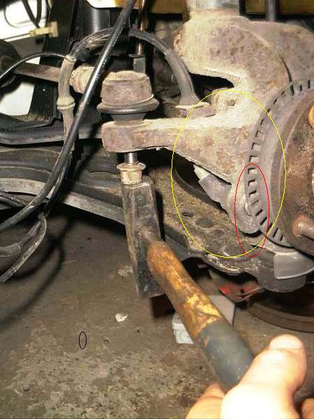

2pumadedek: Dekuji za radu. Kde jsou cidla pro abs a asr? Hadam ze nekde u kol,ale kde tam? Surprised

Cool Sice mam 1.6ku 2OO1... tak jsem našel tohle..zatím Cool
Na těch stránkách,jak jsou v komentáři,je mnoho užit.věcí
http://www.lueneburg.net/vereine/fordclub/index1.htm

muhehe. no tak to bude sila. jelikoz stojim pred panelakem v praze,tak to bude muset pockat na nejaky vikend na chalupe, az bude trochu casu. Kazdopadne dekuji mockrat Exclamation
