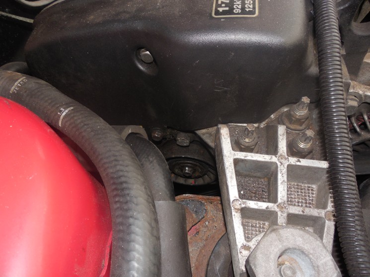

Čau,
chci se zeptat, jestli jste už někdo neměnil kladku viz foto. Kupuje se celá kladka, nebo jenom ložisko, případně kde to mají? Píská to jen trochu a ještě se kladka nehřeje ale je jasný, že jde do pryč a nerad bych si spálil řemen. Zkoušel jsem povolit ten šroub ale ani hovno, budu muset vzít páku, tak ještě jestli je to klasickej pravotočivej závit?

Je to klasický závit, jen si nejdřív sundej řemen. Přelisovat ložisko nejde, je to bohužel zalité v plastu...

Mam stejnej prioblem jeste sem se k tomu nedostal, obcas ji striknu silikon. olejem a je ticho Smile. No delam to uz hodne dlouho Smile

Tak dík,
koupím novou v Kelly. Asi tu od INY

Jestly ti píská kladka při rozjezdu tak ji jenom dotáhni ne?! Smile

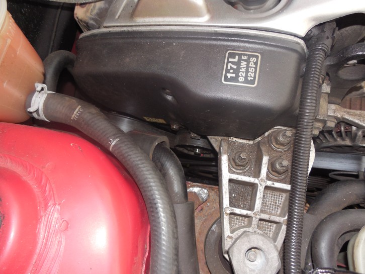

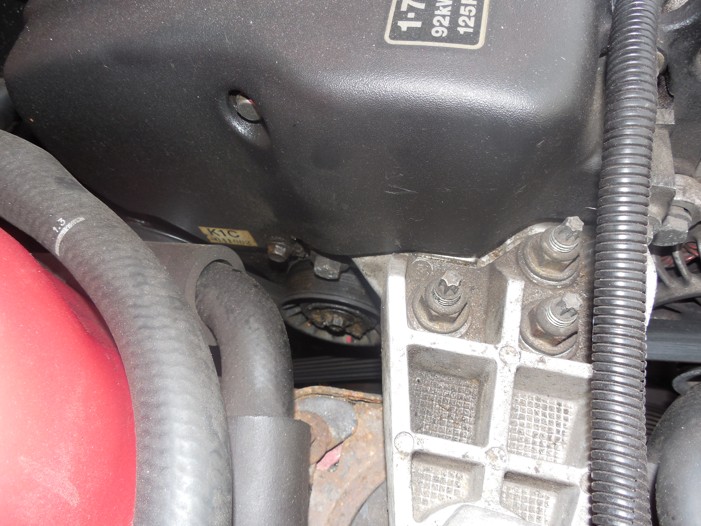

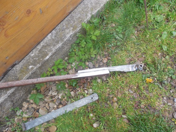

Tak jsem v prdeli Confused Confused. Kladku mám novou ale tu starou nepovolím ani hovno. Dokonce jsem si na to svařil takovej pákovej klíč, ořech navařenej na plocháč a ten jsem navařil do proříznutýho jeklu. Páka sice dobrá ale desítka šestihran se na šroubu proklouznul a je vymydlíno. Přístup je k tomu tragickej, takže si teď fakt nevím rady. Je to snad na vyndání motoru. Byl bych rád, za každej tip jak ten šroub povolit.

Kladka je naštěstí na závitu v držáky motoru, takže si podlož motor a odmontuj držák. Pak ve svěráku už navaříš něco rovnou na ten šroub. Pokud by si zničil i držák, tak se ozvy Cool

Díkas moc, mě to taky pak napadlo ale neměl jsem už elán zkoumat jestli to jde demontovat. No tak zase kapka neděje Laughing . Ozvu se jak jsem pochodil.
