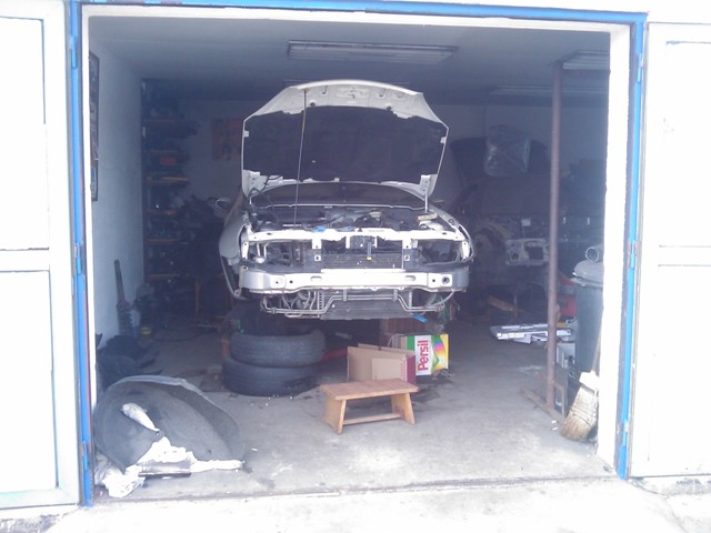

Chtel bych vam ukazat co prave tvorim na me Pume. Planoval jsem tyto upravy uz kdysi, ale nebyl prostor a cas. Nedavno jsem svoji Pumu rozbil a oprava by byla dosti draha, proto jsem poridil novou. Naskytla se i garaz a od znameho jsem dostal Felicii zadaco. Tim se otevrela moznost me plany uskutecnit, starou Pumu jsem rozebral a privezl novou. Prestavba mohla zacit. Prubezne zde budu doplnovat fotky a info o prubehu lazeni, upozornuji ze nejsem zadnej zastance ovesovani auta laminatovejma nesmyslama a podobnejma blbostma, jako prahy, narazniky atd ....

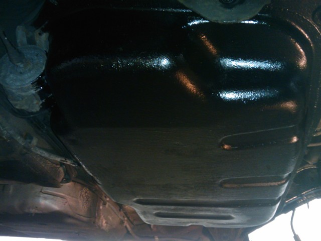

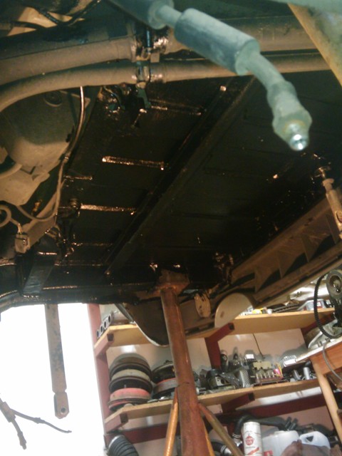

Kompletne celej podvozek vytrenej tlumexem

Auto uz je na kozach
 Velikost:  66.73 kB
 Zobrazeno:  95842 krát

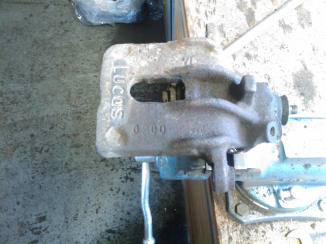

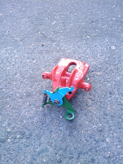

Vykon motoru pujde nahoru, tak ze o posileni brzd nebyl pochyb. Proto jsem sehnal kompletni zadni kotoucove brzdy Focus.
Takhle to prislo

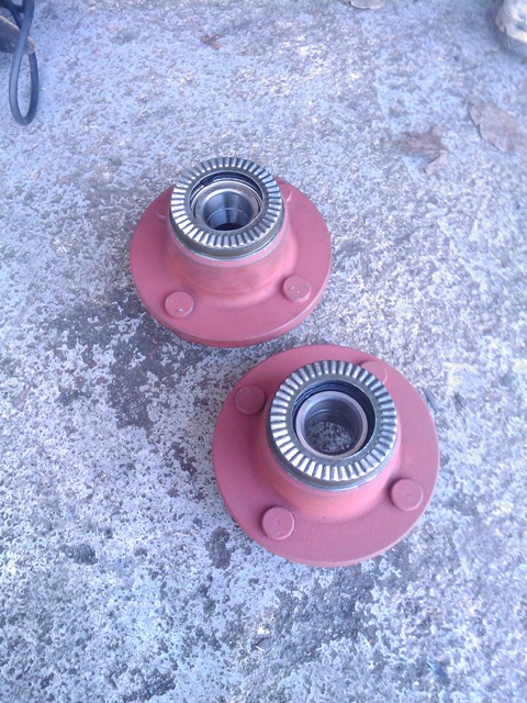

Osoustruzene a nandane krouzky abs Puma
 Velikost:  133.94 kB
 Zobrazeno:  95835 krát
 Velikost:  136.96 kB
 Velikost:  145.67 kB
Kompletne sada brzd pripravena jen posadit na auto :)

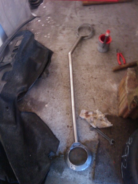

Vyroba spodni vzpery napravy.
Finale
 Velikost:  76.69 kB

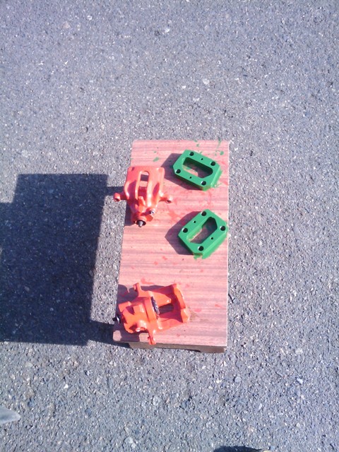

Myslim, ze by nebyl pak problem se domluvit, udelat aspon nakej polotovar Wink
Jinak motorove to bude zajimave a jsem zvedavej co vznikne Smile Jinak zas prihodim nakou fotku, tentokrat vyropa zadniho MTX stabiku, a fotku horni vzpery. Makam uz asi mesic a mam kolem 200fotek..
Zakracenej a osetrenej barvou ;)

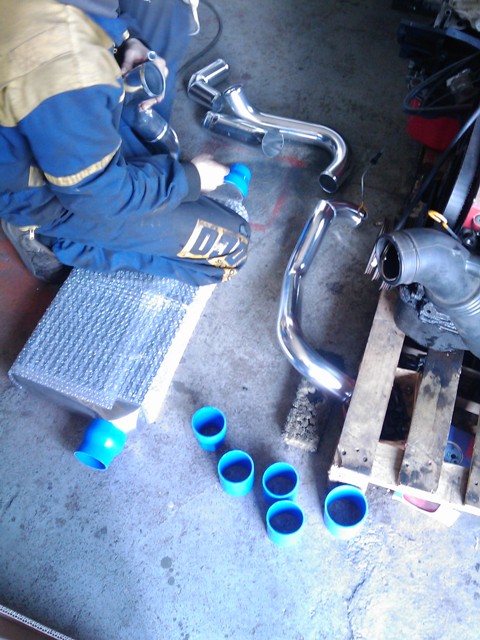

Jinak v garazi tvorime s kamosem jeste jeden zazrak, Nissana 200sx na drifty Smile Ted je komplet kara odstrojena a pripravena na vyvarani, zatim pomalu prichazeji potrebne dily Smile Jinak vice fotek dodam ty ma kamos..

Intercooler sranda to skladat
