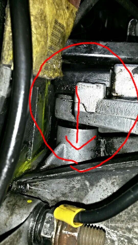

Po vymene spojky a gufera klukoveho hriadela zo strany prevodovky mi zacal tiect olej zrejme prevodovy.Poradte kde sa mohla stat chyba?

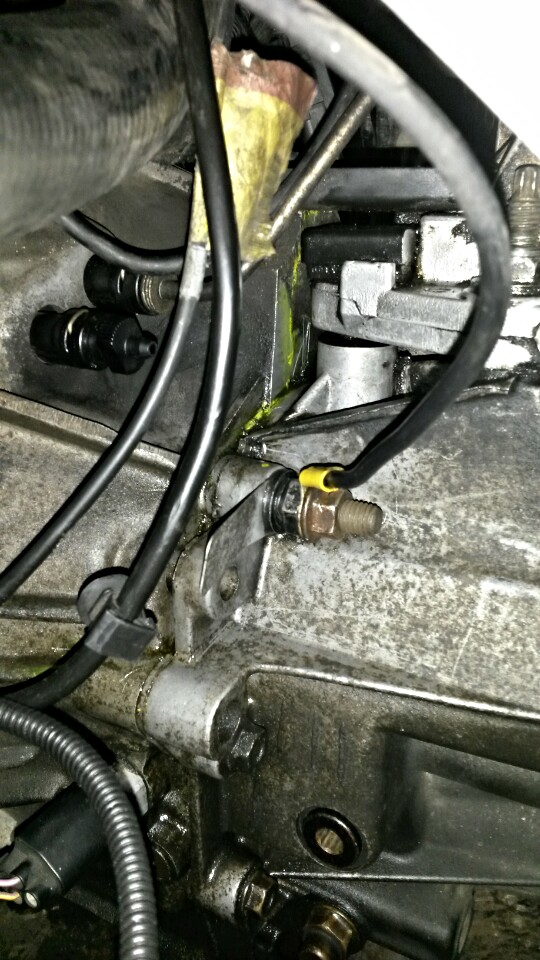

Zistil som ze to tecie z vrchu prevodovky.Viete mi povedat co tam presne je co sa tam nachadza kde by mohla byt zavada ?Neviem ci je to odvzdusnovak ale je to z gumy a usti to smerom dolu do prevodovky

nalial si vela oleja a tlaci cez odvzdusnovak, bezna vec Very Happy

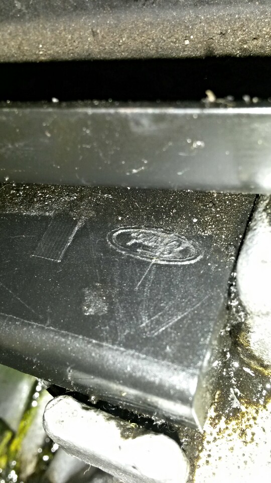

Este jedna foto

myslim ze to bude ten odvzdusnovak no ...

Vyriešené.Majstri v servise kde mi menili spojku ,tak pri zhodeny prevodovky a opatovnom nahodeny naopak otocili tu kryciu gumu odvzdusnovaka .
