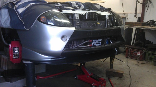

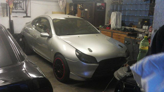

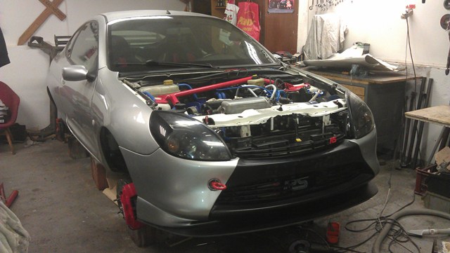

Aby se nereklo.
 Velikost:  55.88 kB
 Zobrazeno:  30472 krát
 Velikost:  67.17 kB
 Zobrazeno:  30475 krát
 Velikost:  65.21 kB

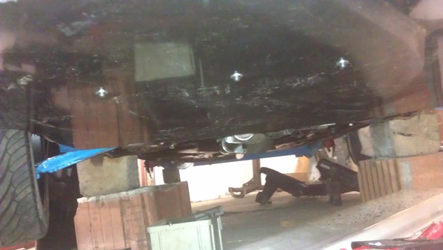

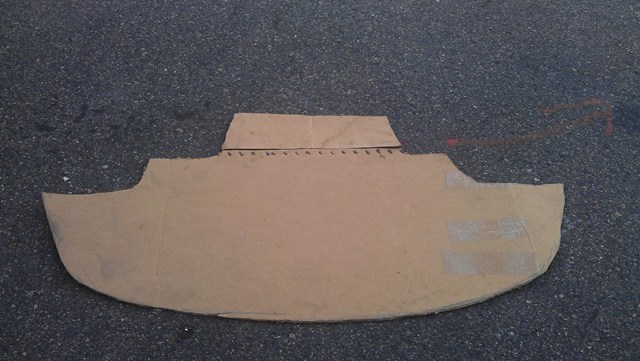

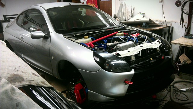

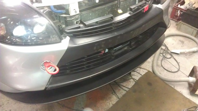

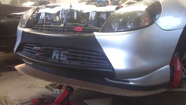

Mala inspirace, predni lizo FRP, ktere jsem dotahnu o kousek dal nez tovarna Smile

PříspěvekZaslal: st leden 23, 2013 8:08 pm    Předmět: Citovat
Inšpirácia Project Puma by "ScubaSteve", jeho Puma je top ...
Každopádne to vyzerá dobre !

PříspěvekZaslal: st leden 23, 2013 8:17 pm    Předmět: Citovat
Beastie: je videt ze to sledujes Wink On to ma k motoru, ja to mam az za + pracuju jeste na zadeklovani celeho spodku s navazanim na zadni difuzor.

PříspěvekZaslal: st leden 23, 2013 8:27 pm    Předmět: Citovat
V karbonu jsem to jeste nevidel, jen laminat co maj na pumaspeedu za 100liber a kdyz jsem to videl na seriovem narazniku, kterej je uzkej, tak se mi to moc nelibilo. Proto jsem si to vyrobil sam a hlavne si to muzes namodifikovat jak chces. Ja tam mam dodelany jeste naporove chlazeni brzd pri pouziti prednich seriovejch dir v narazniku (od serie zaslepeny tou podnaraznikovou gumou)

PříspěvekZaslal: st leden 23, 2013 9:12 pm    Předmět: Citovat
Jako vždy když něco uděláš super Wink
To lízátko z FRPčka bych taky chtěl, ale jsou tam kluci líní i odpovídat na mejla Rolling Eyes
No a ještě ukaž to křídlo co si tam trůní Cool
BTW: mám dotaz na ten přední splitter... Nemyslíte že by to mohlo mít i negativní vliv to zakrytovat až dozadu ? Odpor vzduchu je jasnej že se zmírní, ale někdy se podle mě i hodí..
Např: jednou jsem přeletěl horizont v cca 180ti - naštěstí jsem z těch 200 přibrzdil no a stalo se že v momentě kdy jsem přejížděl zlom bylo dost cítit že auto má předek víc v luftě než by bylo zdrávo a že kdybych zatočil tak bych vlastně nezatočil páč auto letí.. Nemáš z toho trochu strach že právě při rychlým přejezdu hrbu by to auto mohlo "podfouknout" ? Wink

PříspěvekZaslal: čt leden 24, 2013 6:22 pm    Předmět: Citovat
Tak to vis knouhau je knouhau a to ti jen tak nikdo nerekne, jen ja treba stravil skoro dva mesice na vyberu vhodneho matrose a firmu ktere mi to pak doda.
Taky jsem tam psal jednomu, aby mi napsal z ceho ten danej dil je a neodepsal. Nedivim se.
No ja nevim, tak si vem ze supersporty to maj od serie napr. ferrari jo vim nemuzu srovnavat pumu s ferrari, ale asi tak horke to nebude. Okruhace to maj taky, co jsem se bavil s borcem, tak rikal ze jen tohle zadeklovani na okruhu prida par vterin.
Tak uvidime, nechme se prekvapit.
Jinak to kridlo byla nahoda, sel jsem si pro nakej matros ke znamemu na srotak ( tam se nejlip nakupuje Laughing ) a cucim v bedne na hlinu vyhozeny kridlo sice bez nozicek ale dobry, tak rikam srotakovi co za nej a prej ty jsi takovej komunista, tak si ho vem Laughing
V garazi jsem ho zakratil, vytvoril nozky a nechal jsem ho naprasit do cernyho matnyho komaxu a vypada to lip nez jsem cekal.

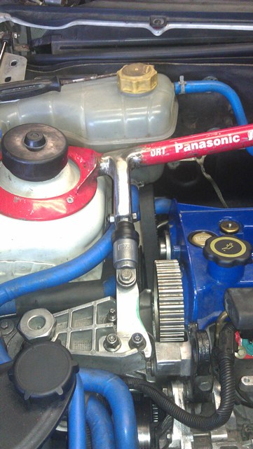

Tady jsem na vzperu jeste dodelaval engine damper.
 Velikost:  73.07 kB
 Zobrazeno:  30141 krát
PříspěvekZaslal: so leden 26, 2013 12:12 pm    Předmět: Citovat
Ale prd know-how já ho chtěl koupit hotový, serijový z FRP Embarassed
Jinak s tím spodkem, jak říkáš uvidíme Wink Je pravda že supersporty to mají, jenže ty mají taky daleko větší přítlak (podle mě) a taky jsem viděl už videa kdy auto po malým skoku udělalo salto vzad jak ho podfoukl vítr.. Je ale fakt že na takovej extrém je asi potřeba větší rychlost Idea
Každopádně než se to vyzkouší, nemá cenu řešit nějáký teorie takže jak říkám, těším se na výsledek.
No jinak ten tlumič motoru vypadá taky na kvalitní prácičku Idea
Strada01
Příspěvky: 575
PříspěvekZaslal: so leden 26, 2013 12:38 pm    Předmět: Citovat
Tak proc si ho neobjednas z pumaspeedu ?
Jasna vec uvidi se casem jak to bude premavat, ale jak to vypada tak asi normal ten z projectpuma to ma a v pohode.
No jsem na ten dampr zvedavej, melo by to eliminovat krut motoru a tim padem pak mit lepsi akceleraci.
